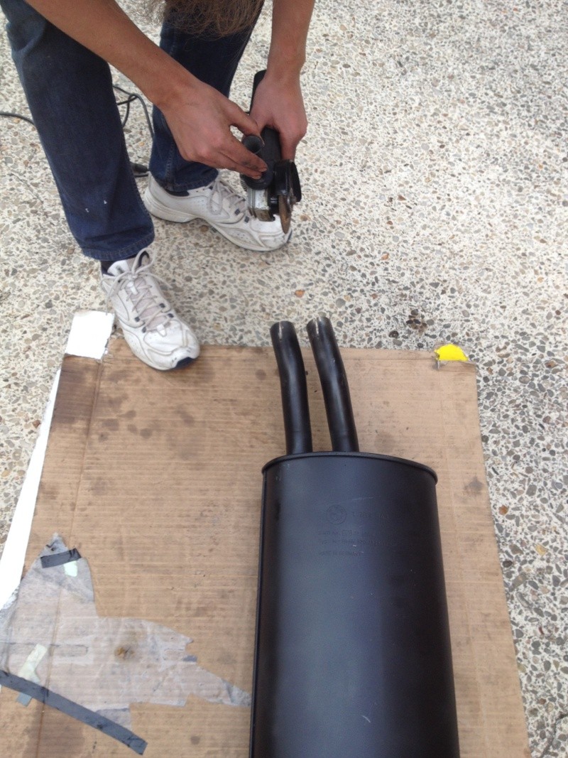

Guillaume vient de partir . Cool
Grosse galére pour la pose du silencieux .
L'ancien proprio avait brasé des tubes d'un diamétre supérieur en sortie de l'intermédiaire .
Du coup ceux ci étaient identiques à ceux du silencieux .
Il a fallu adapter avec l'aide d'une meuleuse d'angle . No
En clair découper des fentes afin que l'emboîtement  soit possible .
Resultat des courses : Silencieux posé  ( Exit le W. Saurin), il faudra cependant y revenir .
En effet l'intermédiaire est à remplacer . pale

Nombre de messages : 25273
MessageSujet: Re: Ma 325i phase 1 de 1986    Jeu 24 Sep 2015, 08:23
Oui, nous avons " fait fort " .
Et en plus c'était chez moi .
Je ne pense pas que le silencieux soit en inox .
La peinture ne tient cependant pas dessus .
Le bruit du cabrio n'a plus rien à voir , ce qui est une trés bonne chose .
