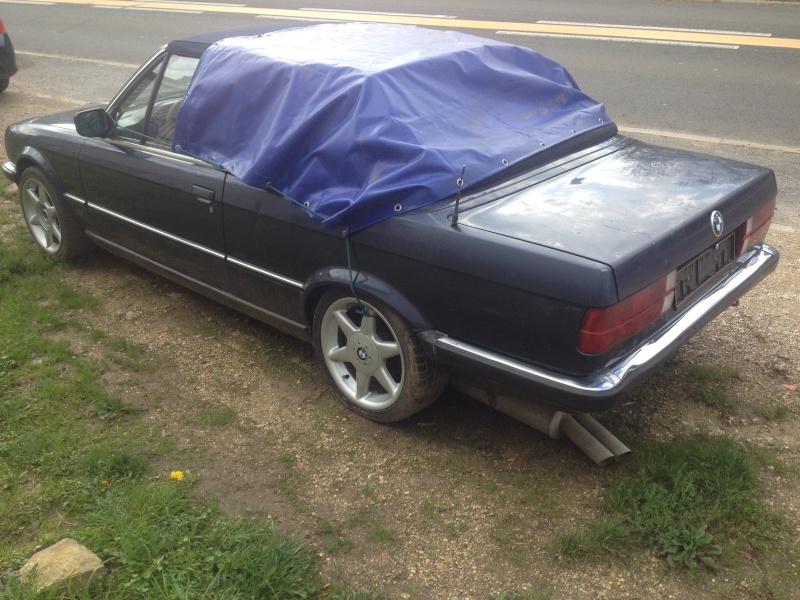

Bonjour à tous,
Je suis nouveau propriétaire, avec un ami, d' une 320i cabriolet joliment équipée du cuir crème et intérieur crème avec un volant M///, reprise de l'abandon.
Elle est bien mal arrangée, mais ce n'est pas une raison pour la laisser croupir et finir à la casse.
Voilà la rue où on l'a trouvé. Dans un état à décourager la plupart des chercheurs de cab :
Donc on l'a rachetée en connaissance de cause :
-clés perdues et neiman foré !
-échappement pété et tombé au sol.
-moteur en panne
-pommeau de vitesse alakon.
-pare-choc ARR à remplacer, la partie centrale uniquement.
-carrosserie pleines de coups, de toutes parts (vraiment fous d'abîmer une e30 !)
-La toile du cabriolet déchirée... (1900 euros chez BMW..., on va essayer de voir ailleurs pour la sauver quand même).  sos
-Et un coffre dont on se demande comment l'ouvrir puisqu'il n'y a ni verrouillage centralisé (ni le faisceau pour celui-ci, vérifié sous le baffle au pied du conducteur), ni clés  sos
Voilà pour commencer... Comme pour un chien ou un chat abandonné, on ne va pas la laisser mourir.
Alors on a déjà retiré le barillet du neiman et un nouveau l'attend pour le we prochain.  cheers
Un nouveau pommeau de vitesse avec le M//// est déjà pris chez BMW  cheers
Aussi, des nouveaux colliers caoutchoucs pour l'échappement sont là  cheers
Une pompe à essence dans ma réserve viendra réveiller la belle bleue marine. Sinon, on va voir de quoi il s'agit comme panne.
A tout bientôt ! sun

Joli projet !
Bon courage à vous.
Tu as réussi à ouvrir le capot pour connaître la couleur de la belle (joli petit autocollant qui t'indique la couleur à côté de la boite de fusible) ?
Je n'arrive pas à dire si la capote est bleue ou noire... mais du coup ma question c'est surtout de savoir si la carrosserie est bleue (mais quel bleu ??) ou Diamantschwartz ?

J'ai l'impression que c'est la même combinaison que la mienne: royalblau et capote bleue.
Par contre avec l'intérieur beige, l'alliance des couleurs n' est pas forcement idéale. A voir ce que ça donne.

Il y en a vraiment qui devrait être pendus par les .oronés . carton rouge
J'ai bien l'impression que la capote est bleue . loupe
Alors on va pouvoir répondre à la question fin de ce we quand on l'aura revue dans son garage loin d'ici, mais elle est bleue pour l'instant (c'est déjà une couleur que j'aime bien), et intérieur cuir crême... Quoi on n'aime pas ça ici ?  pale   Shocked   confused   affraid   bazouK  Mais j'adore cet ensemble !

Nein, pas bleu ! mais noir, noir comme euh... comme le noir. Vous n'auriez pas peur du noir la nuit dès fois ?

Tenez, en cherchant, j'ai découvert qu'il existait plusieurs finitions pale et plusieurs vendeurs...
Chez BMW, on est à plus de 1900 euros... Il est vrai qu'ils sont propriétaires de Rolls-Royce mais bon, leur prix est trop exagéré.
C'est quoi votre préférence entre ces 3 différentes finitions proposées  scratch
-cabriolet en Alpaga Sonnenland : €697.32
-cabriolet en Alpaga Stayfast II : €516.72
-cabriolet en Alpaga Twillfast II : €566.92

Qu'est ce qui est noir? L'auto ou la capote? J'ai beau écarquiller les yeux, je la vois bleue cette capote.

Alleeez, elle est noire, c'est le soleil qui tape (euh sur la toile je voulais dire  pig  ) Par contre, la couleur de la carrosserie, c'est bien une 198/5, soit une Royalblau. Donc à repeindre dans cette teinte.
A part ça, ça y est je l'ai revu hier, j'ai enfin installé un nouveau barillet dans le neiman, ça marche mais quelques soucis de rodage pour l'instant, dans cette serrure, à cause du locket de sécurité blanc. Je ne saurais en dire plus pour le moment, à suivre.
Cependant, ça y est elle marche à nouveau !  cheers  cheers  (Elle n'avait plus tournée depuis des années, alors, tout le monde debout !  cheers  Laughing )
Il s'agissait tout simplement de la pompe et du tube de niveau, tous les deux qui étaient en panne. J'avais tout ça en réserve dans mon stock. image partielle pour exemple de stock.
Voici l'image du héros,
A gauche, la remplaçante et à droite, rouillée en 8 ans d'abandon/panne, au bord d'une route... :
Aussi, j'ai reçu, vendredi ma commande de nouvelles courroies et filtres, de qualité chez Mister-Price, emballage sérieux.
Maintenant, pour remplacer la courroie de distribution, j'ai démonté le radiateur et les durites de LDR pour accéder au démontage du viscocoupleur, malheureusement, ça n'a pas desserré, malgré 2 personnes dessus avec une clé de 32...  et du WD40 Evil or Very Mad
Bon ben, va falloir innover sur une barre de rallonge avec 3 trous pour fixer en lieu et place des 3 sur 4 vis qui tiennent la poulie d'alternateur à la pompe à eau... et une autre barre d'1 mètre avec une fourche d'un espacement de 32 mm pour remplacer ma clé de 32 et exprimer un "Haaan" de soulagement ! Mais je n''avais pas de quoi mesurer l'entraxe des 4 trous de fixation de la poulie (N°6)
Je l'aurai !
Je ... Laughing
Je crois qu'on va devoir aussi remplacer le radiateur de LDR, il est sacrément dégradé.
On a ramené avec nous, les 2 roues arrières pour y remplacer les pneus applatis par les 8 années de pannes.
Voilà ça avance ! Elle sort de la misère. Aaaah je suis vraiment content de l'avoir secourue  fête

MessageSujet: Re: Rénovation d'une BMW 320i dégradée.    Dim 25 Oct - 7:22
Je suppose que la belle avait au moins eu sa petite vidange avant de redémarrer.
Par contre j'avoue que je n'aurais pas osé le faire avec la vieille courroie.
Et cette couleur alors? Smile
