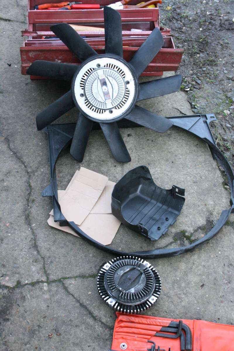

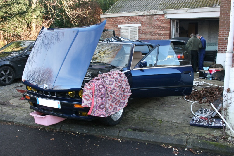

Car il y a pas mal de durites à changer alien
Journée mécanique  - Page 2 Img_3013
Puis ils se sont attaqués à la pompe à eau... qui elle présentait clairement de la rouille !
Journée mécanique  - Page 2 Img_3110
Journée mécanique  - Page 2 Img_3111

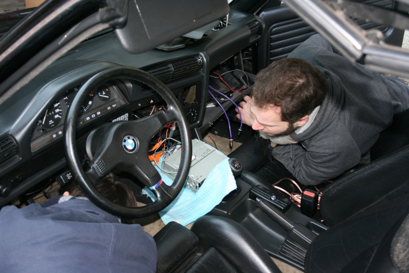

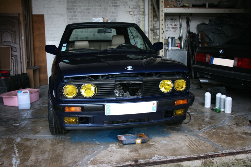

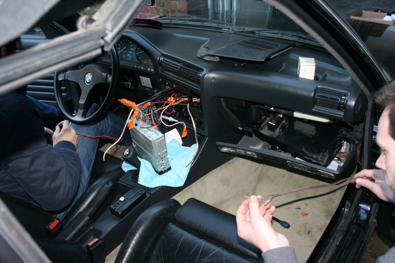

Pendant ce temps, Guillaume et Florian s'attellent à trouver le problème de son sur l'autoradio de son cab :
Journée mécanique  - Page 2 Img_3016
Journée mécanique  - Page 2 Img_3017
Journée mécanique  - Page 2 Img_3018
Journée mécanique  - Page 2 Img_3112

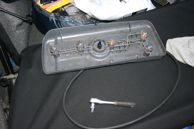

Je me suis donc occupé des tâches les plus simples...  Embarassed à savoir le changement des joints (phares arrières et coffre) qui étaient bien cuits.
En les enlevant j'ai trouvé un peu de rouille, mais rien de trop méchant :
Journée mécanique  - Page 2 Img_3116
Journée mécanique  - Page 2 Img_3117
Journée mécanique  - Page 2 Img_3118
