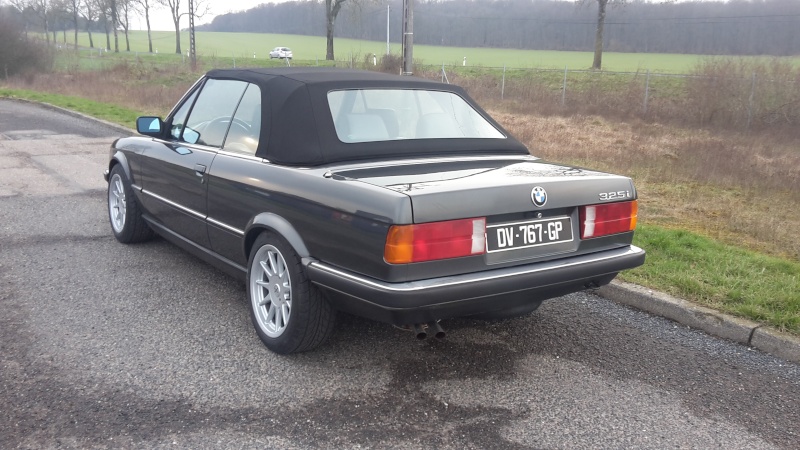

vala, qques photos de la remise en etat
Donc ,à vu de nez, je dirais qu'il y a les SB du train avant à changer, çà claque sur route mauvaises
Pis y a un bruit étrange, genre sifflement ,peut être du au fait que c'est cab...faudra que je compare

A priori, tu dois également avoir un silencieux de 320 .
Elle a l'air trés propre .
On ne voit pas trop le niveau dans le bocal de LDR , est ce la photo qui fait cela ?
A quoi tu vois pour le silencieux...diamètre des sorties
LDR, niveau controlé est bon, c'est la photo

alors ,après 350km, pilote je trouve la voiture très saine,pas de vibration,pas de chauffe,même après 1h d'embouteillage Parisien
tout fonctionne ,vitres, phares..etc
qques bruits étrange au niveau du train avant lorsque la route est défoncée ,certainement les silentblocs a changer ,et ce bruit de sifflement ,comme une petite turbine en provenance de l’arrière
Elle est hyper propre, je ne pense pas avoir grand chose à faire

-Sans doute la pompe à essence ou l'antenne ... Twisted Evil
Nombre de messages : 24283
MessageSujet: Re: 325i ph1.5 - delphingrau / cuir noir - 1988 (enfin mon 325)   Jeu 25 Fév - 8:43
Bonnes impressions initiales , c'est une trés bonne chose . approuv
PS : Lorsque j'ai acheté la mienne , elle était hyper propre , sortait de carrosserie , je pensais alors comme toi .
arnaud75
Nombre de messages : 1194
MessageSujet: Re: 325i ph1.5 - delphingrau / cuir noir - 1988 (enfin mon 325)   Jeu 25 Fév - 8:44
l'antenne ,baissée ou pas le bruit est là
la pompe scratch çà fait du bruit comme çà
au ralenti ,aucun bruit ,c'est juste qu'en j’accélère ,ou à vitesse stabilisée
faudrait que je compare avec un autre cabi 325

UN sifflement qui suit ton régime moteur peut provenir d'une pompe oui.
C'est mon cas dans une autre auto (non bmw). Elle tient depuis 6 ans sans conséquences.[/quote]
MessageSujet: Re: 325i ph1.5 - delphingrau / cuir noir - 1988 (enfin mon 325)   Jeu 25 Fév - 8:49
Sur les ph 1,5 ou 2 la PAE est immergée dans le reservoir , à ce titre elle est quasi inaudible .
Contrairement à celle des ph1 située à l'extérieur de la voiture prés de la roue ar gauche .
De plus lorsque c'est le cas , le bruit est constant , donc indépendant de la vitesse .

Pas sur la E30 , dans ton cas il s'agit , étrangement , d'un défaut de blindage .
