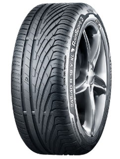

Merci à toi pour ces précieux conseils.  Wink Mais j'ai du 195/45R16 sur du 7 pouces sur ma 106 et c'est bien raide quand même. Je me dis donc que le 205 sur du 7" sera "carré" au pire puisque le 205 sur le 8" faisait légèrement tendu sur celle d'Ismaël. Idea
Concernant les pneus, j'avoue que je suis parti sur l'Uniroyal RainSport3 que je connais bien puisque je l'ai eu sur ma Polo 1.2 TSi et actuellement sur mon Z3 Coupé... Razz
Et c'est assez marrant car il ressemble bien (avec une esthétique moins fluide certes) au VREDESTEIN Ultrac Sessanta de Giugiaro (qui n'est pas proposé par les sites sur lesquels je commande habituellement. scratch):
Finalement, je prends du 205/50 aux quatre coins et on verra bien. Embarassed J'avais peur que le 225 fasse trop large et que ça touche après rabaissement... pale
http://www.team106rallye.fr
Nombre de messages : 6292
MessageSujet: Re: Lys bleu, Fl'Eure royale...   Lun 16 Avr - 0:06
Je n'aime pas les profils asymétrique qui possède un sens de rotation.
C'est très joli à gauche, mais à droite, c'est à l'envers:

Merci de ta judicieuse remarque Charles mais je suis au courant puisque, comme dit juste au-dessus, je l'ai eu sur ma Polo 1.2 TSi et actuellement sur mon Z3 Coupé... Laughing  Wink
Par ailleurs, je ne recherche pas un pneu esthétique mais un pneu efficace et sécurisant à un coût raisonnable. Idea Et l'Uniroyal en question est tip top de ce point de vue-là, honnêtement! Wink La preuve, il est monté sur une RS4 sur la photo... Un ami roule avec les mêmes sur son RS6 de la même génération d'ailleurs! approuv tongue
Cette auto roule (malheureusement) peu donc pour que les pneus sèchent et soient changés dans 5 ans, je préfère limiter les frais sur ce plan, sans pour autant jouer les mesquins et prendre du premier prix, nous sommes bien d'accord! Rolling Eyes Laughing
MessageSujet: Re: Lys bleu, Fl'Eure royale...   Mar 17 Avr - 0:13
Je me suis posé la même question lors du choix de mes pneus. Pas évident comme choix.
Premier critère : Classe A sous la pluie ( pour une propulsion sans ABS ni ESP ... )
On dit que les rainures c'est bien pour évacuer l'eau, un pneu asymétrique ne le permet pas, tout du moins de la même manière de chaque coté. En effet les Rainsport Uniroyal sont dans la gamme premium, mais il faut que l'ensemble reste cohérent (notamment les trains roulants)
Pour info, sur la photo c'est pas une Audi RS4 ...

106mini a écrit:
... La preuve, il est monté sur une RS4 sur la photo... Un ami roule avec les mêmes sur son RS6 de la même génération d'ailleurs!  approuv  tongue ...
scratch J'avais reconnu Charles... Wink Laughing
C'est aussi car il est très bien noté sous la pluie et qu'on m'en a donné de bons retours que je l'ai choisi pour mon Z3 car le DTC y est plutôt insignifiant voire "inexistant". Rolling Eyes pale
Et il m'a été donné d'étrenner mes pneus dès leur premier voyage dans le Sud: j'ai pris de telles trombes d'eau depuis Lyon à Toulon que j'ai même dû rouler à 80 par moments tant la visibilité était mauvaise! Laughing Et la voiture n'a pas sourcillé! cheers Ce qui n'est pas le cas du propriétaire d'un Q5 qui a voulu faire le malin et me doubler avec 10/15 km/h de plus et s'est fait dans le froc! Rolling Eyes mdr mdr mdr
