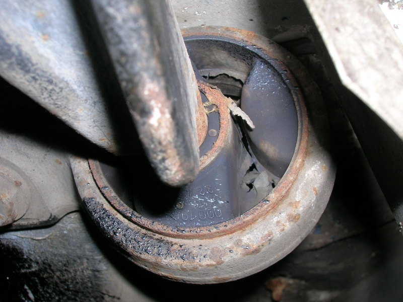

Pdt que j'étais en-dessous, mon regard a été attiré par ceci:
Je pense qu'ils seront à remplacer.
Le démontage des triangles, est-il aisé ?

MessageSujet: Re: 325i phase 1 de Juillet 1987 1 sur 2   Lun 22 Fév - 20:52
HS à remplacer sans réfléchir Wink

Nombre de messages : 25316
MessageSujet: Re: 325i phase 1 de Juillet 1987 1 sur 2   Lun 22 Fév - 23:47
Quand je dis qu'il faut remplacer ....
