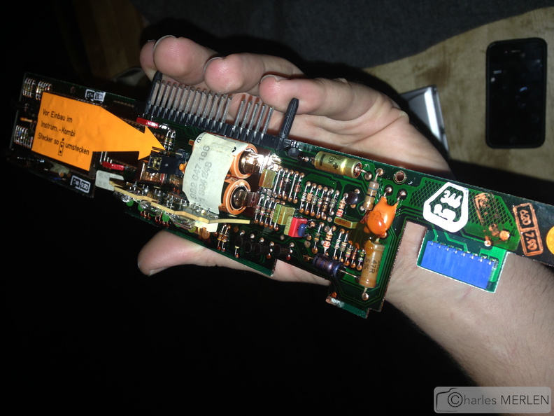

Les nouvelles piles et leur remplacement
Ces piles ont une durée de vie assez élevée, par curiosité, je les ai mesurées
Les anciennes 2,10V en dessous des 3V prévus
Pas de problème pour les neuves
J'en ai profité pour nettoyer le chemin de lumière et remplacer les ampoules
Il n'y avait pas d'ampoule sur la jauge de T°, probablement lorsque la T° atteint la zone rouge, je l'ai installée sans être certain qu'elle fonctionnera, l'autre bloc compteur n'en possède pas.
Le bloc compteur est bien celui d'origine, de 1987
Par contre la carte où sont soudées les piles n'est pas d'origine et est datée de 1990
Avec une grosse fleche orange dessus ?
Les premières versions avait des piles Alcaline, qui tienne donc beaucoup moins.
Nombre de messages : 5732
MessageSujet: Re: 325i phase 1 de Juillet 1987 2 ème partie   Mar 4 Avr - 8:26
Merci Charles
C est bien celle avec la flèche orange
Nombre de messages : 6276
MessageSujet: Re: 325i phase 1 de Juillet 1987 2 ème partie   Mar 4 Avr - 16:17
Merci Charles
MessageSujet: Re: 325i phase 1 de Juillet 1987 2 ème partie   Mar 4 Avr - 16:38
C est bien celle en photo, on peut d ailleurs apercevoir la date 07/90
Nombre de messages : 25285
MessageSujet: Re: 325i phase 1 de Juillet 1987 2 ème partie   Mar 4 Avr - 17:10
Lorsqu'il y a fléche orange , cela signifie que la platine a été remplacée.
Il y a d'ailleurs sur celle ci un switch afin que les piles ne se déchargent pas durant le stockage .
MessageSujet: Re: 325i phase 1 de Juillet 1987 2 ème partie   Mar 4 Avr - 18:54
C est un pontage à déplacer en fonction, c est ce qu indique la flèche
MessageSujet: Re: 325i phase 1 de Juillet 1987 2 ème partie   Mar 4 Avr - 19:02
Il y avait un cavalier à bouger afin que le courant circule dans toute la platine .
Si tu le laissais , la platine n'était pas alimentée .
