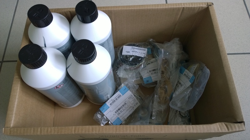

MessageSujet: Re: 325i ph1 - schwarz / cuir perlbeige - 1986 - peter69   Jeu 9 Nov - 13:05
Passage à ma concession ce matin pour récupérer quelques pièces.
Un radiateur tout beau, tout neuf. Impossible d'en trouver un hors réseau BMW. Tous les équipementiers en ont abandonné la fabrication.
Cette fois, j'ai toutes le pièces pour refaire la partie refroidissement, l'étanchéité de l'admission et changer les injecteurs.
Les pièces nécessaires à la réfection de l'étanchéité du pont que j'ai acheté + quelques petites bricoles.
ça va pouvoir jouer de la clé à molette!
