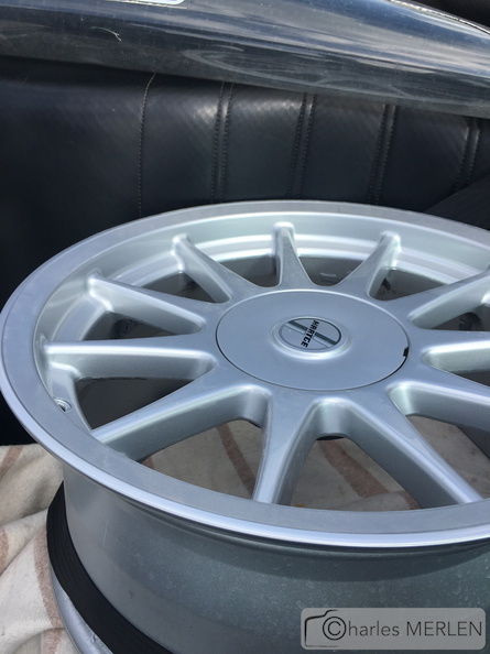

Nombre de messages : 6292
MessageSujet: Re: La BAUR d'eau de Charles - part 2   Ven 16 Sep - 15:12
J'ai récupérer mes jantes ! Super content même si l'intérieur de la jantes n'a pas été peinte.
Il n'y a que la face avant qui a été faite en reprenant aussi les petits accros.
Maintenant il faut que je trouve des pneus. Ceux que je convoités chez Allopneus ne sont plus disponible Sad
