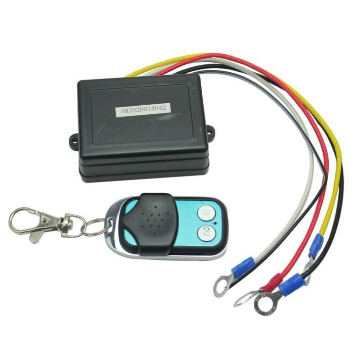

Suite à la suppression de l'alarme monté à l'époque dans la voiture, j'avais la centralisation mais plus de télécommande à distance. J'en ai eu marre il y a quelques temps car avec les mains pleines, c'est jamais évident.
J'ai donc cherché il y a quelques temps des commandes à distance (utilisant la centralisation) mais ne faisant pas fonction d'alarme.
J'ai trouvé sur Amazon ce produit qui a l'avantage d'avoir des télécommandes noires sobres et  simples avec 2 boutons. (16EUR)
https://www.amazon.fr/gp/product/B01M07LXJT/ref=oh_aui_detailpage_o00_s00?ie=UTF8&psc=1
Je ne voulais pas de modèles comme ceux ci  :
Installation hier soir, la voiture est de la bonne couleur, c'est bon signe :
J'ai également tout repris correctement sur l'alimentation de l'autoradio depuis la fiche option.
Avec un filtre pour l'autoradio, et l'alimentation correcte de l'antenne.
La centralisation fonctionne correctement, la distance est bonne.  cheers
Je n'ai pas mis en fonction les clignotants, ni la sirène, ni la led rouge clignotante.
Au plus simple comme à l'époque.
