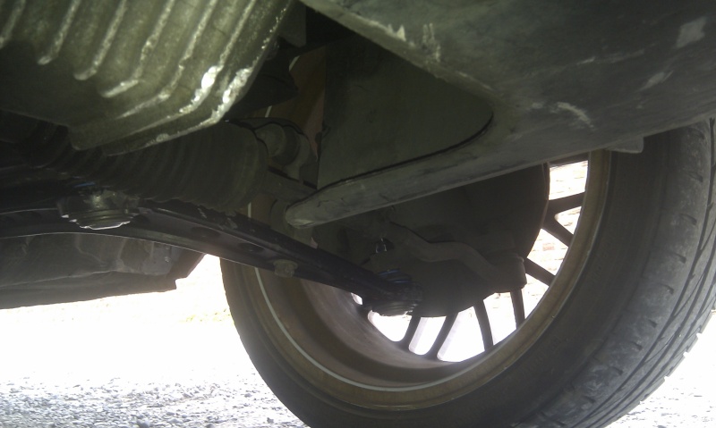

Boomrangs installés , c'est tout de suite mieux , adieux le clong lors du freinage a l'av gauche , la méthode utilisée , est sans presse , utilisation de lame de scie a métaux pour degager le caoutchouc a l'intérieur , puis découpe de l'anneau métallique , afin qu'il sorte plus facilement , mise en place du nouveau sb , sur l'ancien une cale de bois pour protection du dit sb , masse 1kg pour insérer le nouveau qui par la meme chasse l'ancien Wink
Un peu de liquide vaisselle pour insérer le sb sur le boomrang , et ça rentre tout seul !
J'aurais cru en chier , mais c'est tout a fait le contraire !
