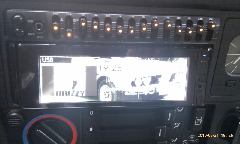

Le jvc que j'avais eu en depannage est retourné chez son proprio ,mon petit frere qui lui est grillé chez polo g40,c'est devenu familial,j'ai placé un jvc toujours ,mais le KD-AVX77E,le lien pour son descriptif au cas ou
http://www.jvc.fr/product-list.php?id=100153
J'ai trouvé les cordons rca coudées,chez conrad en qualité pro pour 13e les 5m,sinon sont dispos chez electronique diffusion,pour moins chers !
http://www.electronique-diffusion.fr/index.php?cPath=68_5408_5454
voici le petit monstre installé,je sais il faut que je recadre correctement ma petite E9,qui est en fond d'écran!
le petit must ,c'est son mode veille foto du dessus et des que l'on approche la main hop les commandes apparraissent tout est paramétrable couleurs fonds d'écran 4 que l'on peut inserer via l'usb,l'écriture aussi en plusieures couleurs.
me suis planté dans l'ordre des fotos !
A l'avant j'ai fabriqué un oeuf en mdf medium pour acceuillir un kit polyglas en 13",c'est une idée piquée sur un cabi de,mais j'avoue que ce n'est pas trop réussi,j'y reviendrais un jour!
pour avoir une idée de ce que ca ressort
[url=http://www.servimg.com/image_preview.php?i=84&u=11356045]
Il faudrais que je fouille dans mes fotos il me semble que j'avais fais un petit motage des étrapes succéssives!

Dreux.jojo ,je n'est pas réparé le réglage de feux,je lui ai trouvé une autre fonction,maintenant il sert a regler le volume de mon caisson de basse !
En fait j'ai garder tout ce qui étatis en facade ,comme a l'origine
Vu que ce systéme sur nos mamies n'est fonctionnel qu'en sortie d'usine et que presque personne n'y fais gaffe donc je recycle (lol) ,la maintenant j'agis sur les basses. Wink
Nombre de messages : 1511
Véhicule : E30 318i cab ,Opel Zafira 2L
MessageSujet: Re: presentez vos voitures   Dim 8 Aoû - 12:08
Sorry ,du fait que je l'avais démonté,j'en ai profité pour le détailler au cas ou l'un d'entre vous aurais besoin de le réparer ,moi je n'en vois pas l'utilité,vu que je ne suis jamais chargé a outrance et que je ne tracte pas de caravane,de plus dans le cas d'une conversion eclairage HID,le correcteur d'assiéte peut palier a ce probléme de hauteur des feux Idea
