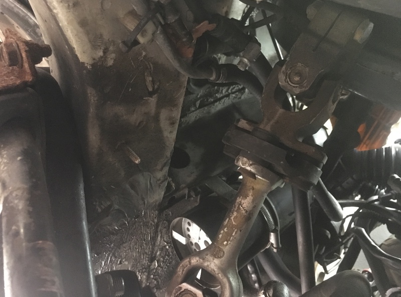

Des news de la petite blanche !
Guillaume à terminé de changer les durites moteur que nous avions achetées il y a quelques mois. Après avoir refait le remplissage de liquide de refroidissement, il tourne la clé et là....une forte odeur d'essence, il en coule sous la voiture. Il coupe tout. Il s'aperçoit après investigation qu'une des durites d'essence situé au niveau de la pompe à essence à rendu l'âme Twisted Evil
Par "chance" dans la commande effectuée nous avions prévu bien sur de changer tout ce qui était tuyaux en caoutchouc. Il avait donc à porté de main les 3m de durites d'essence. Elle n'a pas bougé ou presque depuis qu'il la ramené de Lille le jour de son achat. A quelques km près c'était la tuile !
Il s'est donc occupé hier de changer dans un 1er temps celles situées vers la pompe. Reste celles du compartiment moteur et presque toutes les durites auront été changées Smile reste à trouver la référence de celles cachées ou moins courantes pour qu'elles le soient toutes sans exception.
Prochaine étape après les durites: changer la ligne d'échappement et remettre la sonde lambda pour stopper ces ratées moteurs à bas régime. Puis début septembre nouvelle commande pour changer l'ensemble des suspensions/ ressorts en suivant les factures communiquées par Thomas Wink
Et enfin à mon retour début Novembre, detailing intérieur/extérieur.

Nombre de messages : 25272
MessageSujet: Re: Voilà enfin mon E30 cab, une 325i Alpinweiss II    Mer 26 Juil - 10:15
Le remplacement des durites de carburant est un préalable à toute chose .
Merci Pascal, pour les éléments communiqués par Me Durex. king
Si tu commandes à l'identique , tu seras dans la même configuration que Me Durex/Jean/XO 16 et Phil .
Confort Pullman .
Nombre de messages : 893
MessageSujet: Re: Voilà enfin mon E30 cab, une 325i Alpinweiss II    Mer 26 Juil - 10:21
Effectivement merci Pascal Smile car cela nous simplifie bien les choses. ça nous permet de ne rien oublier et ne pas se tromper.
Actuellement lorsque je l'avais essayé en revenant de Val d'Isère, c'était plutôt gros tangage ! Laughing
On se demandais juste si changer les ressorts était indispensable, mais je viens de relire tes paroles sur un sujet que leur durée de vie était de 100 000km Shocked

Nombre de messages : 3298
MessageSujet: Re: Voilà enfin mon E30 cab, une 325i Alpinweiss II    Mer 26 Juil - 10:24
tu peux tout de même tricher sur les amortisseur tout en restant d'origine je m'explique :
tu peux choisir les ressort pour touring ou avec option attelage remorque , ceux la seront légèrement plus ferme clin
MessageSujet: Re: Voilà enfin mon E30 cab, une 325i Alpinweiss II    Mer 26 Juil - 10:27
Absolument ! Merci du rappel et du conseil e3002 Smile
Mais il me semble que les références sur la facture de Thomas inclues déjà cette petite subtilité clin
328i E36 Cabriolet Individual Cosmosschwarz 1998.
325iX E30 Berline diamantschwarz metallic 1987.
325i E30 Cabriolet Alpinweiss II 1989.
M3 E36 3.2 Berline Bleu Estoril 1995.
MessageSujet: Re: Voilà enfin mon E30 cab, une 325i Alpinweiss II    Mer 26 Juil - 10:38
clin clin
MessageSujet: Re: Voilà enfin mon E30 cab, une 325i Alpinweiss II    Mer 26 Juil - 10:40
Dans la liste communiquée .
Les ressorts avant sont pour voiture avec clim , ceux arriére pour voiture avec crochet d'attelage.
Ceci permet de beneficier d'une augmentation de la fermeté .
Rien n'est laissé au hasard. Cool
