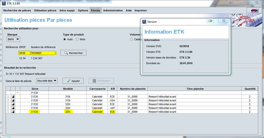

Au cas où cela puisse t'aider.
Voilà ce que dit l'ETK avec la référence de tes ressorts.
Ils devraient donc pourtant se monter sur notre E30 scratch
On va essayer d'acheter une autre référence transmise pas 6L. J'espère que ça ira.
