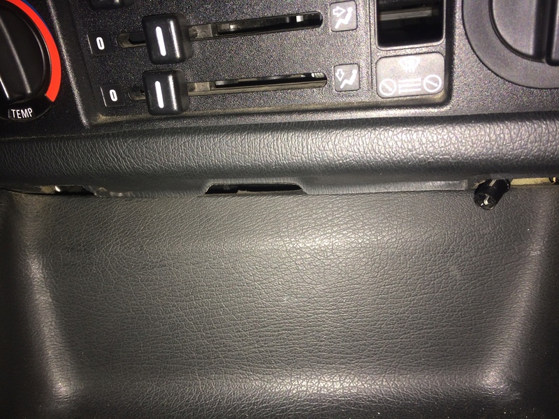

MessageSujet: Re: nouveau membre 318i Cabriolet   Sam 23 Sep - 19:04
Ce matin et cette fin de journée, changement des colliers du bocal. Affaire à suivre.
J'en aussi profité pour changer l'ampoule HS de la console centrale. J'ai échangé avec celle du cendrier pour vérifier et bingo l'ampoule était bien HS. Sauf que... et là c'est le drame (ou presque). L'autre ampoule de gauche fonctionnait OU PAS. En tapotant s'était ok et puis en éteignant rallumant plus rien.
Le petit drame c'est que l'ampoule à fini par griller. J'ai mis celle de droite à la place et vlan pareil. Du coup je n'ai plus une seule ampoule Laughing  Donc 3 a racheter mais j'espère qu'il n'y a pas un petit pb électrique car en démontant j'ai vu quelques bidouilles pas très claire. Bon ça fonctionnait, il n'y a pas de raison qu'après les ampoules neuves tout ce passe bien.
Démontage, 2 vis par le haut, cache n°2 et 4, deux vis par le bas sous les 2 variateurs de chaleurs et chauffage.
le petit truc noir, c'est le culot pour l'ampoule
et le petit truc couleur "or" permet de diffuser la lumière sur la partie haute. Eviter de le retirer, pas simple à remettre
l'ampoule se fixe juste sa droite.
