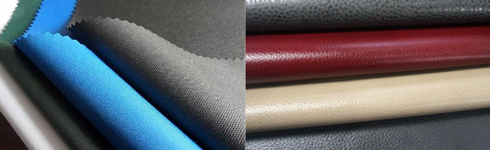

Tu as utilisé quelle style de toile pour la face intérieure ?
Et où l'a tu achetée ?
Je préfére l'original ! …
fmaistrello
Nombre de messages : 629
Véhicule : BMW E24 635CSI - BMW E32 740I - BMW E30 320Ia BAUR - BMW E30 325Ia CABRIOLET
MessageSujet: Re: BMW 320ia BAUR TC2 - COSMOSBLAU METALLIC - 1985 - BAUR'ICE   Sam 23 Déc - 10:52
Un tissu de chez toto avec une épaisseur de "mousse" entre les deux ! le rendu est top, charles te confirmera ! le prix également 7€ pour le hard top
La capote est également en place ! grâce à l'aide de charles. Je la tends progressivement à l'aide des crochets ajustable.. elle sera complètement tendu en milieu de semaine. Je suis déjà très content du résultat, je pense que les derniers plis partiront avec la tension de la toile.
Nombre de messages : 6292
MessageSujet: Re: BMW 320ia BAUR TC2 - COSMOSBLAU METALLIC - 1985 - BAUR'ICE   Sam 23 Déc - 11:04
En effet le tissus correspond au bon modèle. Mais la couleur n'est pas bonne selon moi.
Ce revêtement est composé de 3 parties : Un tissus du dessous, une mousse et un tissus du dessus ( celui visible )
Je suis allé chez Toto hier soir pour avoir des informations. Ils parlent de "néoprène" ce qui n'est pas le cas mais j'ai réussi à récupérer des informations sur l'étiquette. Il semblerait que cela provienne de la société RMB. (basé en Inde à Delhi) je vais essayer de les contacter afin de savoir s'ils ont des gris anthracites. Si tel est le cas, je m'arrangerai avec un contact local.
http://www.rmbcoatedfabric.com/pu-coated-fabric.htm
Florian a utilisé le tissus de manière inversé. Il a donc la couche du dessous visible, elle est ici d'un noir profond et le rendu est très beau ( et la face extérieur est gris souris, mais on ne voit rien )
Mais cela ne me conviendra pas sur le BAUR d'eau car les autres morceaux de tissus ont été changé.
