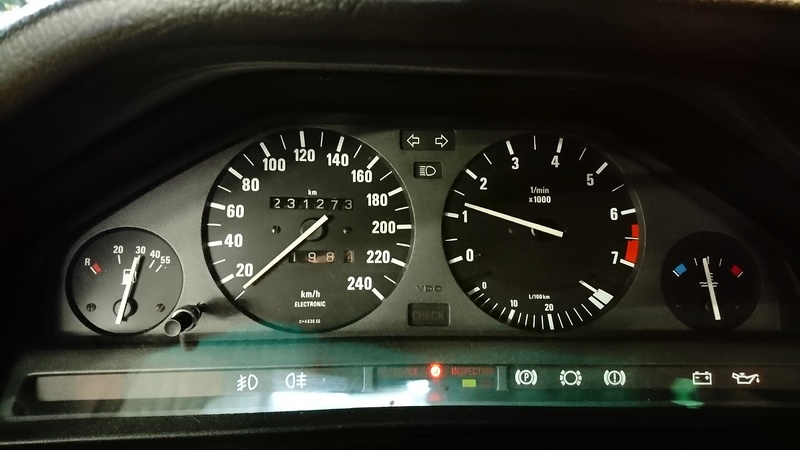

Bon je viens de tester l'histoire du DBM.
Moteur tournant et chaud, ralenti à 1600Tr, je débranche la prise du DBM => rien, aucune incidence sur le régime moteur. L'accélère, le régime chute et l'auto manque de caler.
Je rebranche la prise du DBM => rien, pas d'incidence sur le régime moteur qui reste à 1600Tr. J'accélère, le régime monte. L'auto veut en découdre!  Laughing
Je débranche la prise du DBM, je démarre ensuite, l'auto démarre avec un régime de 500Tr, il monte en environ 10 secondes à 1000Tr et s'y maintient.
Je branche la prise du DBM, la ralenti monte à 1600Tr.
Je débranche la prise => rien, pas d'incidence. Régime toujours à 1600Tr
Je rebranche la prise => pas d'incidence. Régime toujours à 1600Tr.
Je fais la manip plusieurs fois, pas de différence notoire.
Je remets tout d'aplomb, je démarre l'auto et là le régime est à environ 1200Tr !
J'arrête, je redémarre, pareil, régime à 1200Tr... je vais devenir dingue.
sos

Et moi donc à 1600Tr/min... pale
C'est ce qui m'est arrivé dimanche tous les 100m dans Lyon.
