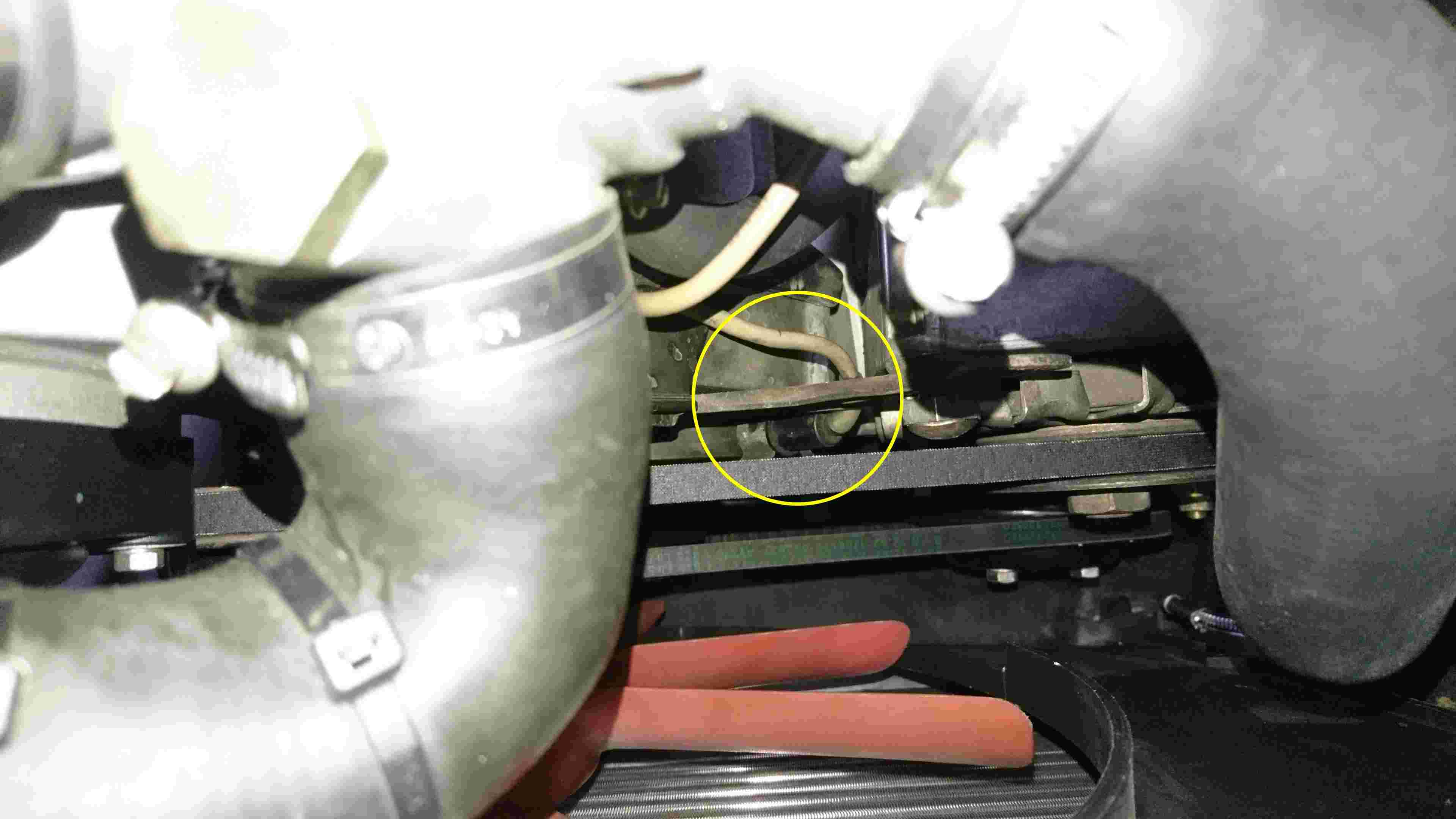

J'ai remarqué que sous la prise diag il y avait ce fil et au bout on y trouve un morceau de plastique plein.
N'ayant jamais eu de phase 1, si quelqu'un peut me dire de quoi il s'agit
Nombre de messages : 1495
MessageSujet: Re: 325i e30 cabriolet de 1986, delphin metallic    Jeu 8 Mar - 13:57
Il vient sous l'alternateur, il y a un clip pour accrocher le bout du câble.
Nombre de messages : 2084
MessageSujet: Re: 325i e30 cabriolet de 1986, delphin metallic    Jeu 8 Mar - 14:52
Merci, il est de nouveau en place, à quoi cela sert il?

MessageSujet: Re: 325i e30 cabriolet de 1986, delphin metallic    Ven 9 Mar - 9:45
Je n'ai pas le fil gris sortant de la prise diag sur mon cabrio . loupe
Cela doit être sur les millesimes 86 . scratch

Nombre de messages : 6322
MessageSujet: Re: 325i e30 cabriolet de 1986, delphin metallic    Ven 9 Mar - 18:58
C'est le capteur de PMH de la prise diag (pas pour le moteur, que pour le diag) et Pascal tu l'as sur ta voiture ivre
