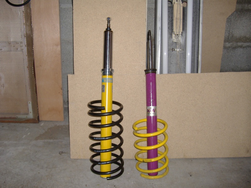

aujourd'hui, montage des amortisseurs Bilstein B6 et des ressorts Eibach Prokit ... grâce à juju26 qui a fait tout le boulot et un coup de main de la part de son père!
gros merci à eux !!
place aux photos:
à droite les KW en -60 qui étaient montés sur le cabi, à gauche les nouveaux B6 et ressorts Eibach, y a comme une légère différence ...

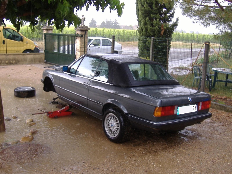

le nouveau B6 et son ressort Eibach en place !
c'est l'avant droit, avant l'orage ...
