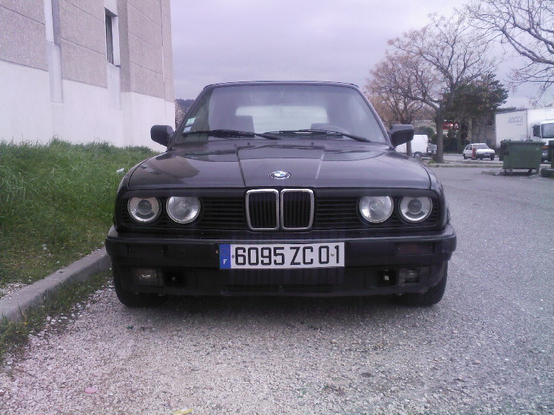

Salut a tous
Apres ma présentation vien celle de mon BM
Nom de code: BLACK SHADOW
Donc, c'est une 325i cab de 1991 qui totalise (d'apres le compteur) 95 000Km
Les options sont:
-cuir noir chauffant
-capote élec (qui ne marche pas encor)
-ODB
-chek control
-ABS
-Direction assisté
et apparament elle est rabaissée.
place aux fotos (désolé il fait pas terribe en ce moment)
Bon, y'a des p'tit traveaux a faire... lol

- :bonjour: en effet quelques travaux à effectuer.Sinon quel prix
d'achat ?

Il y a en effet un peu de taf pour la rendre nickel, mais la base a l'air bonne!
Jantes MIM si je ne m'abuse, ça va bien aux phase 2!

c'est vrai en général elle n'est pas si mal mais dommage pour les gros trous dans les panneaux de portes et les petits panneaux arrières
et ton fil vert scratch c'est quoi au moteur scratch

une phase II de plus cheers cheers
il faut la renover pour la rendre belle et je vous promets qu'elle sera belle si vous savez la bricoler! Twisted Evil

Je suis amoureux d'elle depuis que je l'ai (1 semaine)
Je veux en faire un bijou j\'en bave
Les jante sont gravées RH, je ne connais pas cette marque
La ficelle verte c'est pour tenir la durite, l'ancien proprio avais peur qu'elle parte dans le ventilo... confused
Alors, la capote est completement HS, elle pisse l'eau de tout les cotés. Mais c'est pas tres grave, j'ai trouvé un garage et je ne m'en servirai que les week end ou il fera beau sunny
Y'a déja un conduit d'air (just apres la boite a air) qui m'a laché. La piece a été commendé chez BM et devrais arrivé dans la semain.
