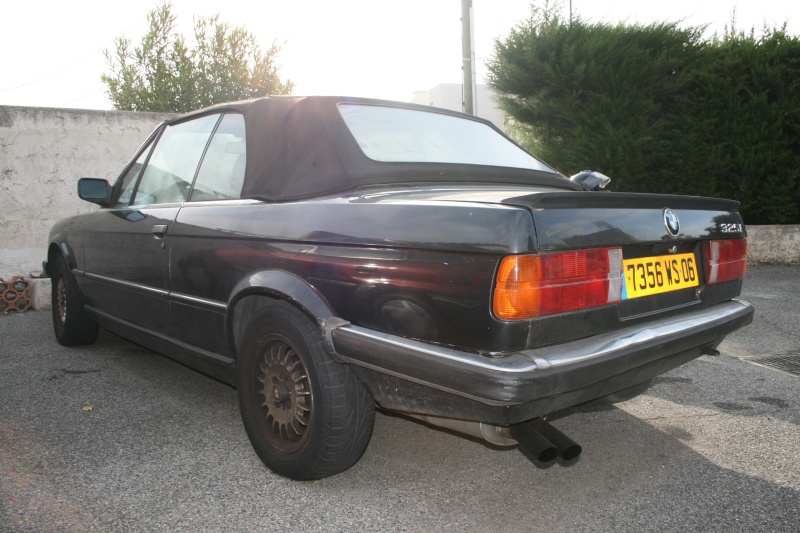

Voici les photos lors de l'achat de la 325ia.
Beaucoup de travail pour la rendre comme au premier jour...

un bon gros coup de nettoyage surtout Laughing
et en carrosserie tu as quoi à refaire Question

Elle a malheureusement été négligée (en même temps, c'est grace a ca que je l'ai achetée a très bon prix...) elle totalise 154000 kms au compteur.
Elle a la clim, ce qui est assez rare. Mais le condenseur était HS ainsi que le motoventilateur.
Tout le haut moteur a été refait par mes soins. y'avais 3 culbuteurs d'HS a l'admission.
La boite auto ? j'ai fait 950kms pour la remonter du 06 en dépassant pas 90kms/h et j'ai de suite changé l'huile et le filtre.... dégeu de chez dégeu. Les aimants étaient pleins de limailles. A priori, comme j'ai tout démonté, j'ai remis plus de 5litres de Dexron2D donc elle est en bien meilleur forme.
J'ai fait des essais depuis et ca tourne plutôt bien.
J'ai réglé le ralenti à chaud à 800, il était à 1000 trs/min avant, l'actuateur fonctionne bien.
bref, a part quelques fuites d'huile (il faut que je change le joint de carter....) elle a une direction super précise, un comportement routier tip top. Juste une couture à refire sur le siège conducteur et bien entendu la banquette arrière.
Y'a un peu de carosserie côté droit ou au passage de roue arrière elle a frotté.
Je vais la remettre tranquillou en état.

J'ai les photos du remontage de la culasse avec un focus sur la courroie de distribution. je vais tout poster.
par ailleurs j'ai les pc à changer (arrière tordu, avant moyen)
j'ai également un 320 ph1 de 1985 berline gris métal totalisant 300 000 kms en boite auto qui fonctionne nickel a partir de laquelle je peux piocher les pièces si besoin ( mais elle est en si bon état....)
