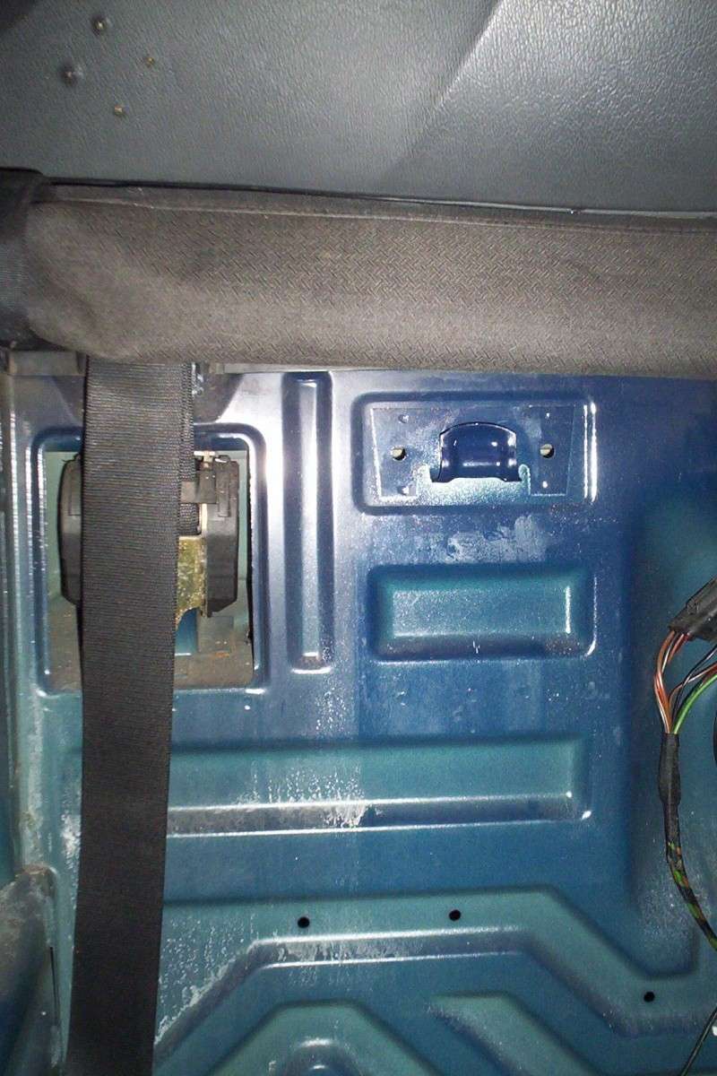

Bon, heureusement qu'un pote est venu m'aider, mais on en a ch*** quand même!
Mais ça y est, la moquette, l'éponge malin est enlevée! cheers
Tout ce qui brille n'est pas de l'or!
En l'occurence c'est de l'eau! Twisted Evil
Dont on voit très bien le cheminement! Rolling Eyes
Dont on voit très bien le résultat! Suspect
Quant au bordel dans les fils inutiles puisque branchés à rien... geek
Eh bin, il y a du boulot... Shocked
Et ça alors même que je viens juste d'apprendre que le coupé est dans un état déplorable, freins arrières qui fuient, tôles de protection des freins avant en dentelle, chassis bien rongé... affraid
Je file chez mon pote, je verrai mieux sur un pont! pale

Au moins là t'es fixé, moi j'ai jamais eu le courage de tout démonter pour retirer la moquette et voir les dégâts causés par l'humidité en-dessous, j'essayais de la faire sécher autant que possible. A ce niveau là ça n'a pas l'air d'être bien méchant encore, juste superficiel et facile à traiter, par contre les fixations du dossier de la banquette... pale Faut voir avec un transformateur de rouille, mais la je pense qu'il faut découper et ressouder un morceau de tôle. Enfin bon, tu connais bien notre ennemi à tous qu'est la rouille je pense...
Donc si j'ai bien compris l'eau coule le long de la tôle derrière le dossier de la banquette, mais tu as vu par où elle s'infiltre ? Les joints de la capote ? scratch

Non, ce sera décapage, brossage, zinguage, puis peinture, et WD40 puis graisse pour les taraudages des fixations.
Elle s'est infiltrée par le calcaire emmagasiné sous le joint de capote, entre celle-ci et le couvre-capote. Et sûrement par le trou de clope juste au-dessus! Wink

J'en ai profité pour taffer un peu sur le 318 cab'!
Traitement des parties rouillées de l'habitacle, j'aimerais pouvoir remonter cet intérieur qui m'encombre! geek
Après mise à nu du métal oxydé, passage au zingage!
Puis quelques "taches" de bleu pour ne pas laisser en gris! Rolling Eyes Laughing
La rouille était infiltrée également derrière ce petit bout de moquette, et le long du renfort de seuil de porte: même traitement!
Puis nettoyage et siliconage des joints de portières, c'est mieux!

Ah bah c'est clair, c'est tout de suite mieux là... clin Ta méthode à l'air plutôt efficace pour rattraper la rouille.
