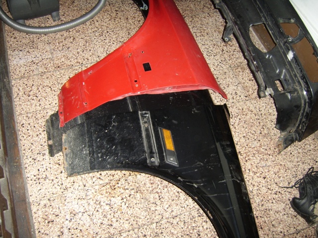

Pourtant l'aile que j'ai, était monté sur un cab.
Il s'agit de la rouge, comparé à une aile de 324d Berline Noir
Constat: identique!
Aile de Berline (avec répétiteur) VS Aile de cab ph.1 Rouge
Mon aile ph.2 en Noir VS cab ph.1 Rouge

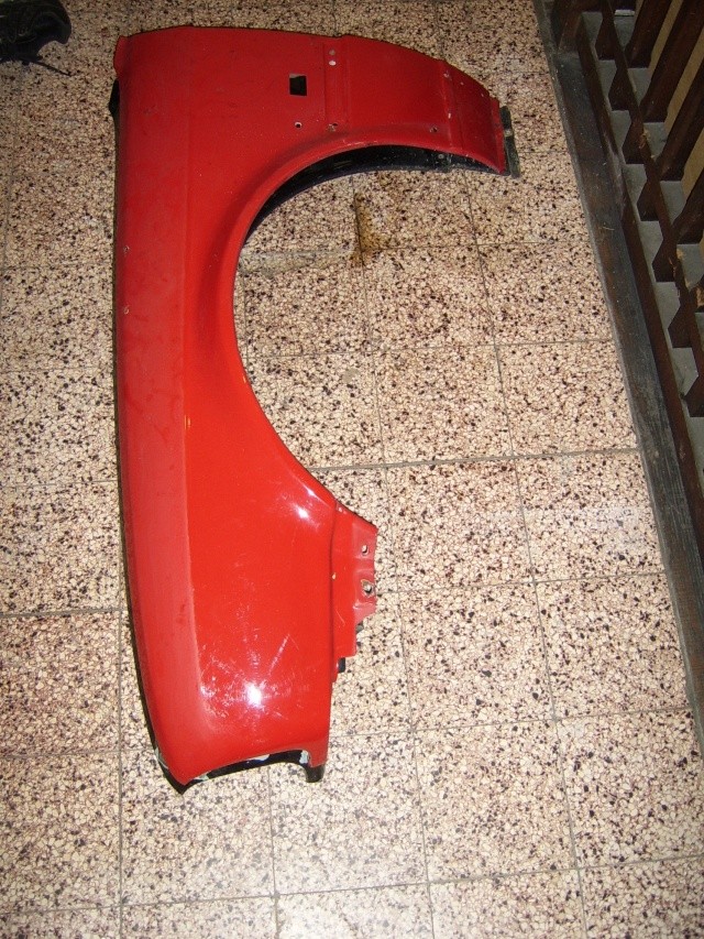

Voilà l'aile rouge en question
Un detail c'est que le bas de caisse n'est pas noir comme le reste du bas de caisse.
Elle était équipé d'un M-tech 1, du coup quand ils l'ont repeinte,
ils ont très bien pu mettre une aile de coupé/Berline sans que ça se voit, puisque le kit passe par dessus.
Quand à l'etk, c'est rare quand il se trompe je pense.
