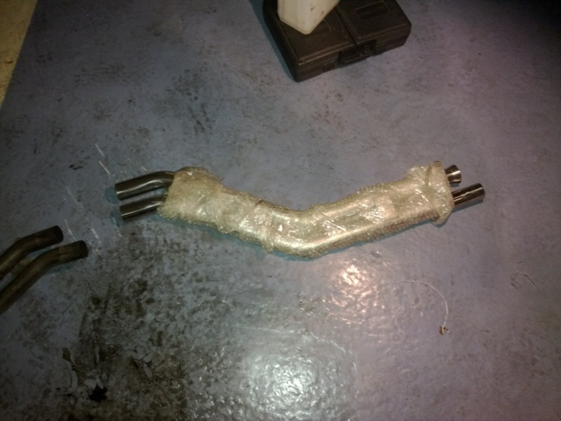

Deuxieme colis recu
- Intermédiaire décata inox (pas a la taille Grrrrr )
Par chance quelques semaines avant j'avais pécho sur LBC un Inter inox EISENMANN (pas a la taille non plus mais ca va servir)
Alors sur ma config j'ai déja un collecteur Inox que l'on avait posé lors du Swap.
C'est un Raceland.
Présentation pour fabrication de la ligne sur mesure donc simplement X-pipe et Inters.
Petite découpe sur le papatte de fixation pour joué sur l'ecartement qui n'etait pas bon au niveau x-pipe
fixation arriere non découpé pour conserver la rigidité
Emboitage dans le x-pipe+ préparation de l'inter Eisenmann pour la greffe
découpe des réductions arrieres.
Découpe des tubes facon brides d'echappement pour pouvoir emboiter et serrer le reste
Présentation de l'eisenmann et des coliers !!!Ca commence enfin a ressembler a la forme de ligne d'orige^^
Marquage de l'exendant de tube au cul et découpe pour le nouveau bridange
Une fois l'assemblage terminé
Direction le bloc opératoire et présentation +ajustage sur la bete
Voila aprés une petite découpe des tubes de déscente du silencieux comment ca se présente en dessous.
Les brides seront soudés une fois le tout validé d'ici quelques semaines.Voila les petits gars quiu veulent montés des décata inox sur des collecteurs RACELAND vous savez ce qui vous reste a faire Twisted Evil Twisted Evil

Bon les gars je vois voici quelques clichés de la soudure de la ligne par un soudeur pro (Photos prise par AZTEK mon frere ) plus diverses petites bricoles faites le meme jour.
Ps je repete pour ceux qui ont besoin de quelques cordons passez par moi ...
Place.......!!!!
Pendant ce temps nous on commence a ce pencher la dessus !!!
Panneaux de portes en carbones !!!!!! affraid
Petite presentation sur la porte pour les futurs découpes (ils sont tres sales sur les photos car beaucoup voyagé Lol )
retour sur la soudure
