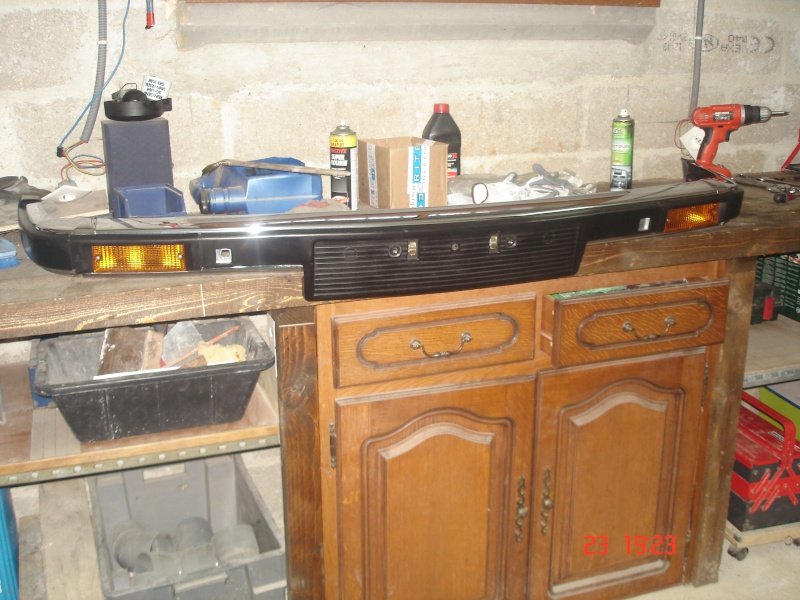

Une couche de black-son pour la finition et remontage des garnitures et réparation du faisceau électrique des clignotant en attente des fixations de P.C manquante .
Photos
Avant le remontage rénovation au belgom du chrome plutôt efficace et nettoyage des garniture et rénovation de celle ci

MessageSujet: Re: Présentation de mon 325i phase 1 1987   Jeu 23 Juin - 22:11
Le Belgom chrome a l'air très efficace, ça brille!! clin
