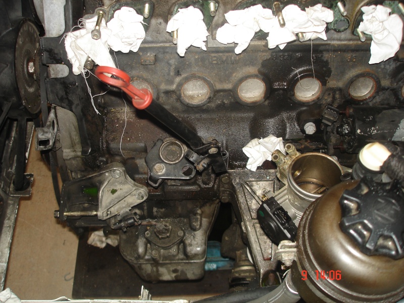

MessageSujet: Re: Présentation de mon 325i phase 1 1987   Jeu 7 Juil - 20:19
Bonsoir à tous,
Donc cette après midi j'ai commencé a faire le vide autour du bloc pour sa futur sortie Wink
-démontage des carters
-purge circuit de refroidissement (pas un poil de merde dedans loupe)
-démontage radiateur
-démontage des durits et contrôle de celle ci tous ok , sauf les deux durits qui vont au radiateur de chauffage qui ne sont pas fraîche.
-démontage de la boite a air
-démontage actuateur de ralentie (petite surprise le tuyau en alu ne tien plus dans le boitier papillon) Shocked
Les trois raccords bouge , je pense que cela occasionne des prises d'air , est ce réparable Question
-démontage faisceau allumage à première vue en bonne état mais je pense le remplacé car les anti-parasite fond la gueule
-démontage durits essence
-j'ai commencé a déposé le faisceau électrique et préparé la dépose du capot
Deux tofs pour illustré
En trois heures c'est déjà bien hein.
Prochaine étape
-démontage de la pipe d'admission pour finir de démonté le faisceau électrique
-démontage pompe de direction assisté et l'alternateur
-démontage ligne échappement
Voili voilou sa avance cheers

MessageSujet: Re: Présentation de mon 325i phase 1 1987   Sam 9 Juil - 18:55
Reprise du démontage ce matin
-démontage pipe d'admission
-démontage faisceau électrique
-vidange des fluides
-démontage pompe D.A + alternateur
-démontage radiateur d'huile et quelque bricoles
-démontage du capot
Nettoyage et contrôle
-boitier carlostat R.A.S
-nettoyage des durits R.A.S , sauf une qui est en fin de vie
-nettoyage rinçage radiateur le boulet j'ai cassé la vis de purge Sad
Réception du kit embrayage
Achat
-liquide de refroidissement 10 litres
-liquide de frein 1 litre
-huile de boite 2 litres
Photos Shocked
et recherche de plans afin de déterminé toute les pièces nécessaire au remontage ultérieur
Un site très pratique Wink
http://bmwfans.info/parts/catalog/E30/Cabrio/Europe/325i-M20/LHD/M/1987/february/browse/
Question
-peut on se procuré des kits joint complet ou faut t'il les achetés au détails Question
-pour démonté le visco comment fait on Question
Voilivoilou c'est tous pour aujourd'hui

Peut t'on remplacer les bague d'étanchéité du vilebrequin part l'extérieur Question
http://www.oscaro.com/bague-d-etancheite-vilebrequin-bmw-serie-3-e30-cabriolet-572-3005-202-gt
Existe t'il des kits de joints pour la rampe d'injection Question
Vos conseils sont les bienvenues car je n'ai jamais effectué une révision aussi poussé.
( je me fait aidé par un mécanicien pour les opérations que je ne maîtrise pas Wink )
ciao
MessageSujet: Re: Présentation de mon 325i phase 1 1987   Sam 16 Juil - 6:16
Merci juju pour le visco , je les démonté en cinq minutes approuv
Pour aujourd'hui démontage ligne d'échappement et arbre de transmission et le bloc serra prêt pour sa futur sortie cheers
