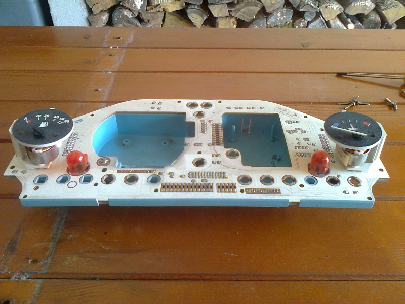

Bonjour à tous,
Hier pose du petit ODB.
-remplacement du scotch toilé
-sonde posé lors du remontage au moi d'avril (faisceau déjà présent)
-démontage de la garniture sous le volant le connecteur est présent
-montage provisoire et essais
pale l'affiche est hors service, suite au montage je me suis aperçu que mon bloc compteur n'a pas de clef
donc cela est un bloc de la première génération qui n'est pas monté de série sur nos mamie Suspect.
Donc je fouine dans mon stock et décide de refaire un bloc compteur adapté avec celui ci dessous
provenance 320i phase 2.
J'ai profité de cette occasion pour remplacer mon compte tour qui était défectueux et remplacer l'indicateur
de température moteur l'aiguille tournait dans le vide.
Je n'ai pas eu le temps de faire un essais routier afin de validé le fonctionnement du compteur par contre
mon compte tour était fossé d'environ 600 t/min, les accus sont ok pourtant stocké depuis cinq ans cheers .
Bref je recherche un petit ODB (je déposerais une demande dans la rubrique approprié).
Je vais faire les essais ce matin pilote rallye.

Suite au essais le compteur fonctionne, j'ai enfin validé le fonctionnement du rupteur.
Concernant les bougies je vais les commander chez BMW afin d’être sur qu'il convienne à l'auto par contre
mon ralentie tourne au alentour des 600 tours en la stabilisent à 8/900 tours elle tourne rond, je vais nettoyer l'actuateur prochainement.
Voili et le sunny à tous cheers
