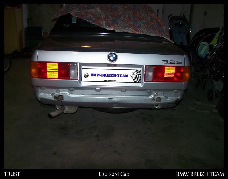

Je viens de remettre les feux AR d'origine:
Ils ne sont pas en très bon état mais c'est beaucoup mieux comme ça. Car avec les anciens, j'avais pas trop regardé à l'intérieur du coffre mais c'était un peu bidouille... Les connexions tenais avec du scotch et on voyait tout les fils à l'intérieur. Avec les caches fils d'origine c'est quand même beaucoup plus propre joie
Hâte d'avoir le PC AR et le sont postérieur sera fini malin

Nombre de messages : 2962
MessageSujet: Re: Mon 325i Cab   Sam 28 Mai - 0:14
si ta caisse est un 325i change ta ligne tu va retrouver quelques cv mdr mdr mdr
MessageSujet: Re: Mon 325i Cab   Sam 28 Mai - 0:20
c'est sure qu'avec un silencieux de 320 elle doit être un peu asthmatique.

MessageSujet: Re: Mon 325i Cab   Sam 28 Mai - 0:21
Oui, c'est prévu, mais peu pas tout faire à la fois helas Mad
Justement, ça bride beaucoup??
MessageSujet: Re: Mon 325i Cab   Sam 28 Mai - 0:29
ben pas mal oui et risque de griller une souppape

lowenstein
Nombre de messages : 148
Localisation : BORDEAUX
Véhicule : e30
e-mail : miclowenstein@yahoo.fr
Date d'inscription : 12/06/2010
MessageSujet: Re: Mon 325i Cab   Sam 28 Mai - 12:13
Oui et l'échappement se fera direct devant et non plus par derrière..malin.
Pour la visibilité sur la route c'est une autre histoire Razz
Mais sérieux,ça vaut nettement le coup d'investir assez rapidement dans un pot d'échappement adéquat qui n'est pas trop dur à trouver à un prix correct.
En effet chaque Km parcouru avec un tel étouffoir inapproprié sera un supplice pour le beau moteur qu'est le 6 cylindres en ligne. Suspect
Ayez une petite pensée pour ce pauv'moteur... Laughing
MessageSujet: Re: Mon 325i Cab   Sam 28 Mai - 13:00
c'est la 1ere fois que je vois un 325i avec un pot d'un "trou" ... car généralement les kéké mettent plus gros ou plusieurs sorties mais là c'est le sens inverse What a Face scratch

MessageSujet: Re: Mon 325i Cab   Sam 28 Mai - 20:46
Oui, il va falloir que j'en parle à mon porte-feuille Laughing
Mais j'ai peut-être trouvé le silencieux AR d'origine à pas trop chers en Allemagne, mais ça va attendre un peu je vais faire les roulements et les amortisseurs avant.
J'ai pas regardé en dessous, mais je pense qu'il y à la ligne complète de 320 dessus et non que le silencieux AR?

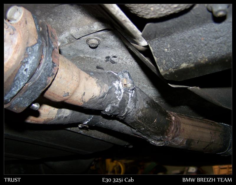

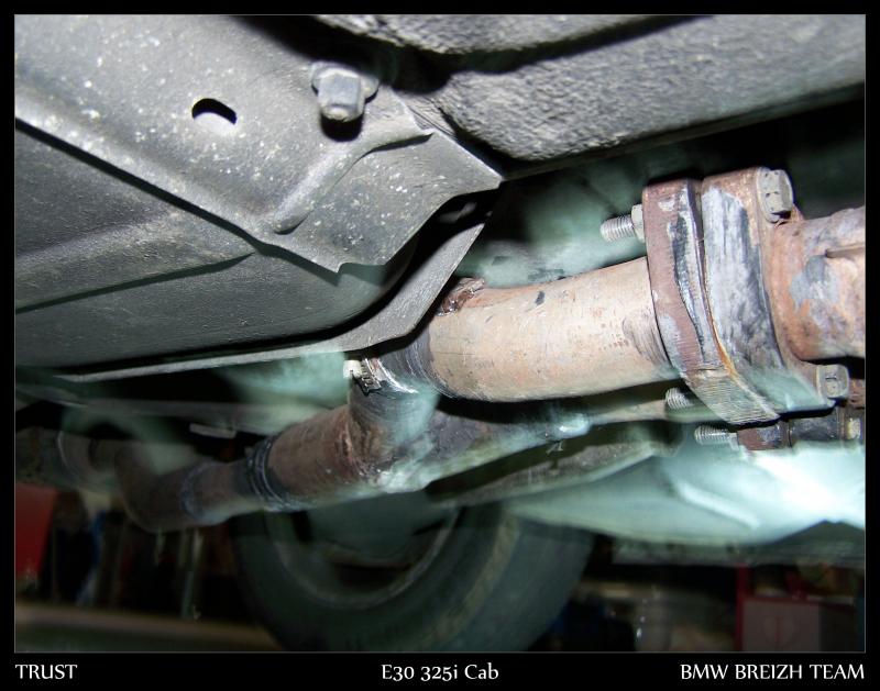

MessageSujet: Re: Mon 325i Cab   Dim 29 Mai - 15:25
Je viens de me pencher sous la voiture pour voir comment est la ligne d'échappement:
Bidouille quand tu nous tiens...
Mais bonne nouvelle quand même, je n'aurais que le silencieux AR à changer.
