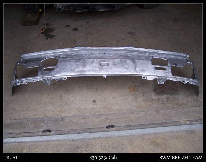

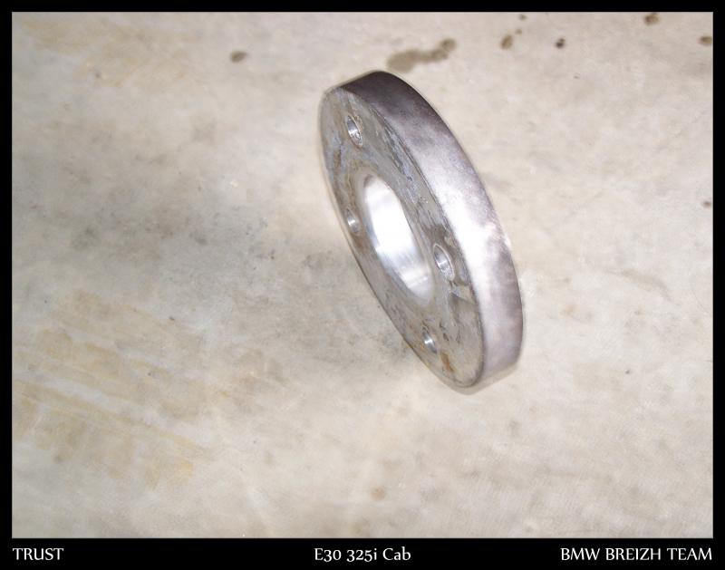

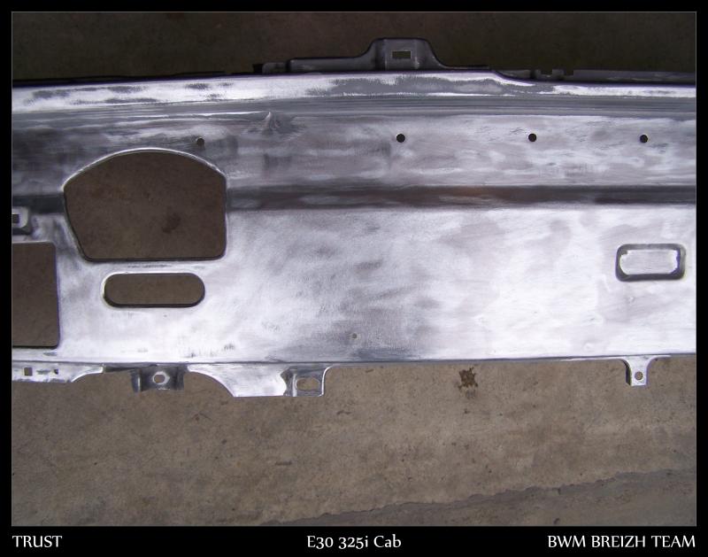

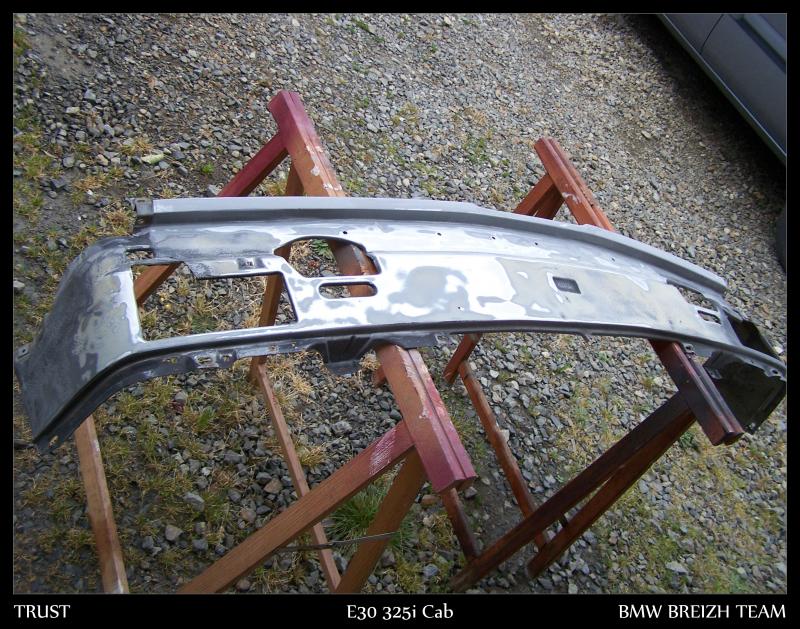

MessageSujet: Re: Mon 325i Cab   Dim 5 Juin - 21:41
En démontant la roue avant j'ai découvert ça derrière:
J'ai voulu commencer à desserrer les écrous de moyeux mais à l'avant je n'ai pas la bonne douille et à l"arrière la douille que j'ai n’accroche pas bien sur l"écrou :EM: :EM:

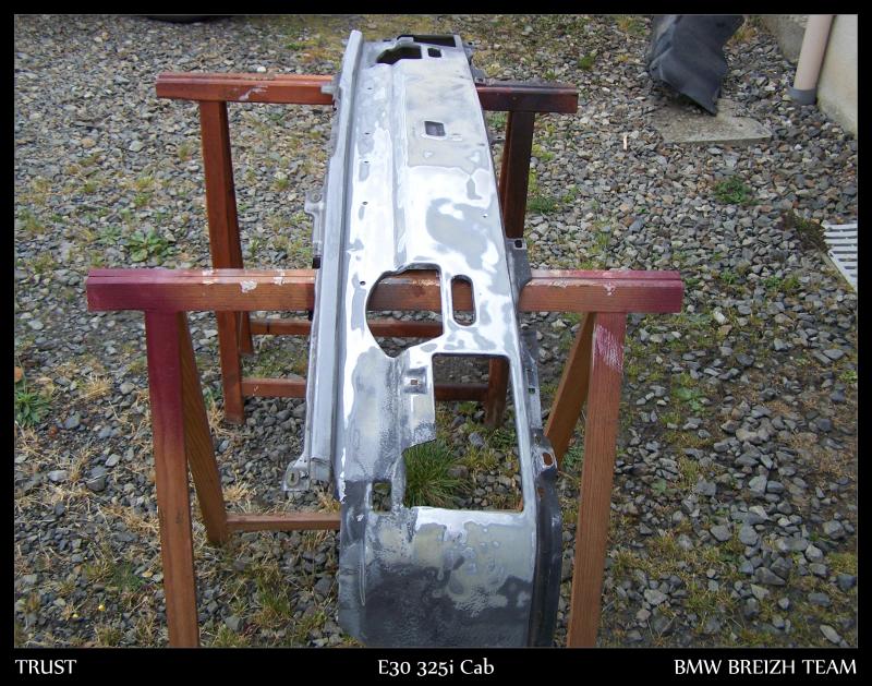

Sinon j'ai commencé à décaper la face avant:
Je la finirai demain.
Et il faut aussi que je trouve une solution pour débloquer les écrous des moyeux...
http://shoot.by.mike.free.fr/

MessageSujet: Re: Mon 325i Cab   Lun 6 Juin - 21:11

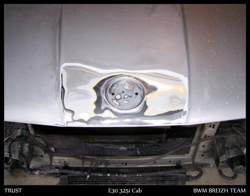

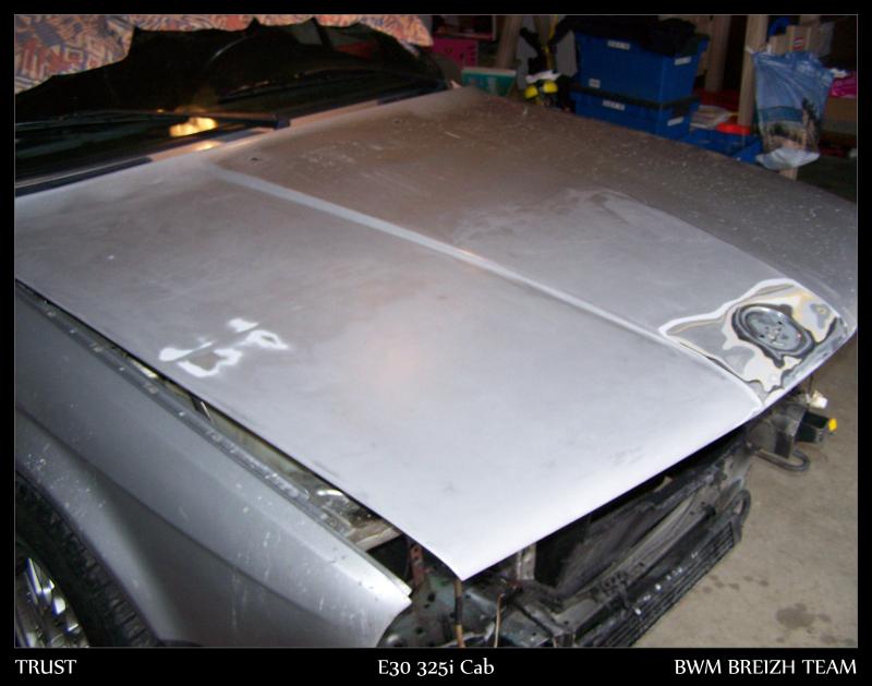

Aujourd'hui j'étais de repos donc j'ai bossé sur le cab.
J'ai fini de décaper la face avant:
Y avait de quoi faire dessus...
J'ai enlevé le mastic sur le capot pour pouvoir y remettre le logo:
Et commencé à poncer le capot:
Il est rempli de défauts!!!
Et ça y est les écrous des moyeux arrière sont débloqué.
Jeudi je fini le capot et après j'attaque les roulements arrière.
