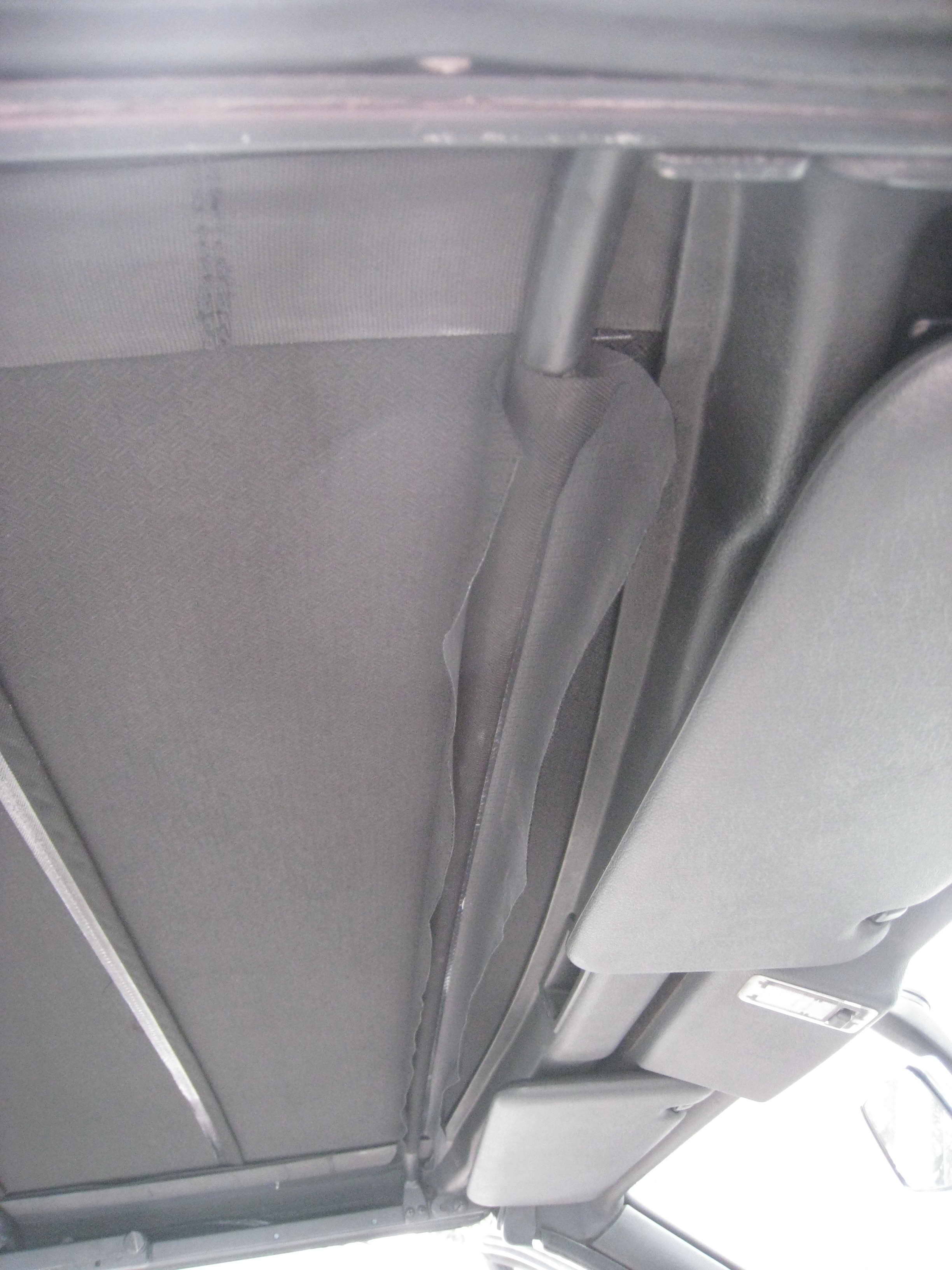

Ya un morceau sur le côté de la capote qui est a recoller, capote presque neuve, propre et étanche!
Les tissus qui doivent être mis sur les armatures de la capote ne sont pas colés (horizontale au dessus de la tête), je posterais d'autres photos.

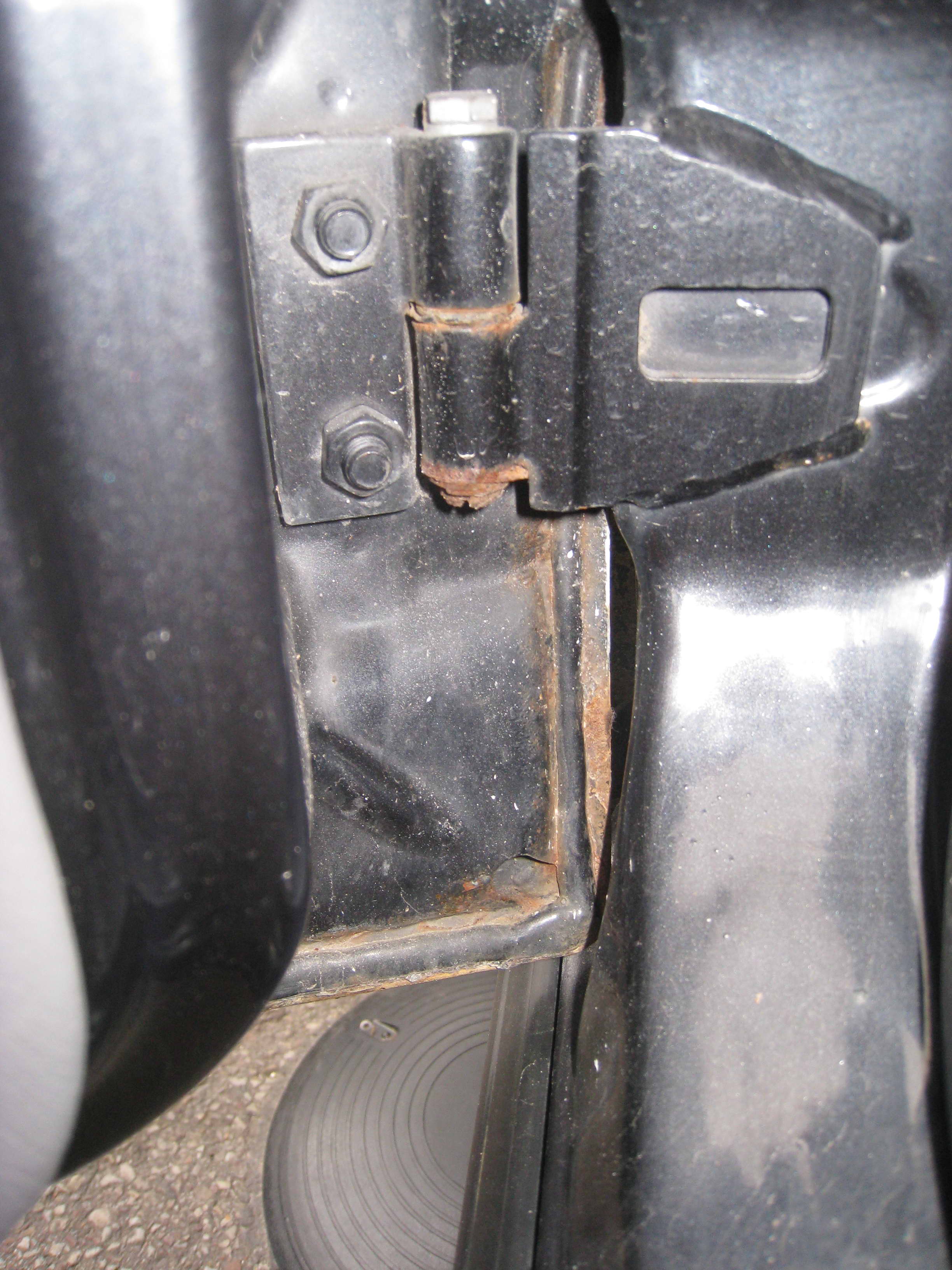

Lègeres traces de rouille sur bas de porte nivo charniere (je mettrais des photos).néttoyé

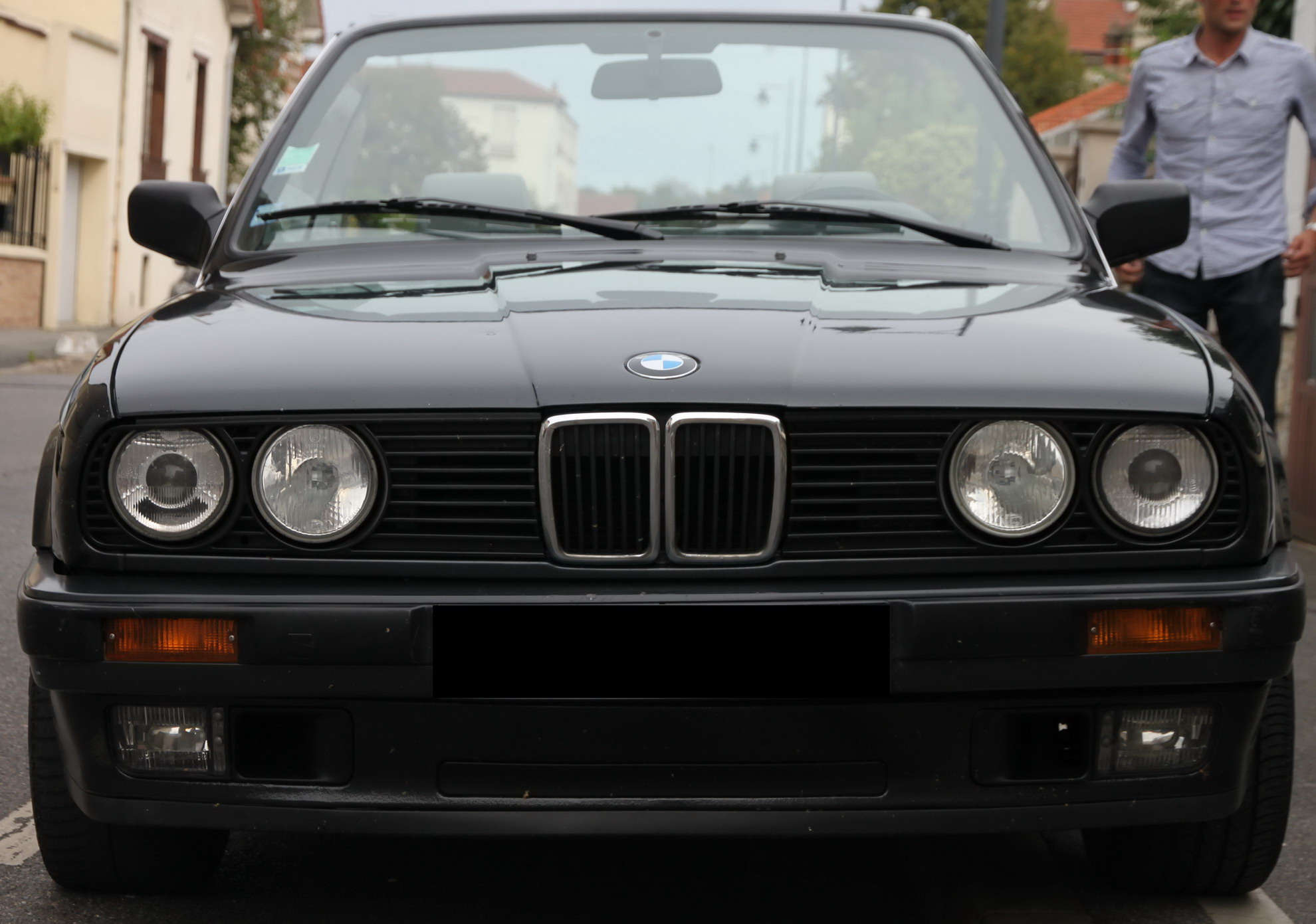

je viens de m'appercevoir que le feu AVG (a droite sur la photo), je trait noir sous le feu (comme de l'autre côté) n'y est pas!!
Normal??
elle a été importée d'allemagne.
Normal??
Je n'ai pas cela sur la mienne , les feux ne sont pas ajourés .
MessageSujet: Re: La cab de Tuonono   Lun 05 Sep 2011, 15:31
non c'est pas normal d'avoir deux différents
trouves toi un autre avec le smiley Wink

pour ton phare non ce pas normal ,toutes les phases 2 ont le "smile", Smile

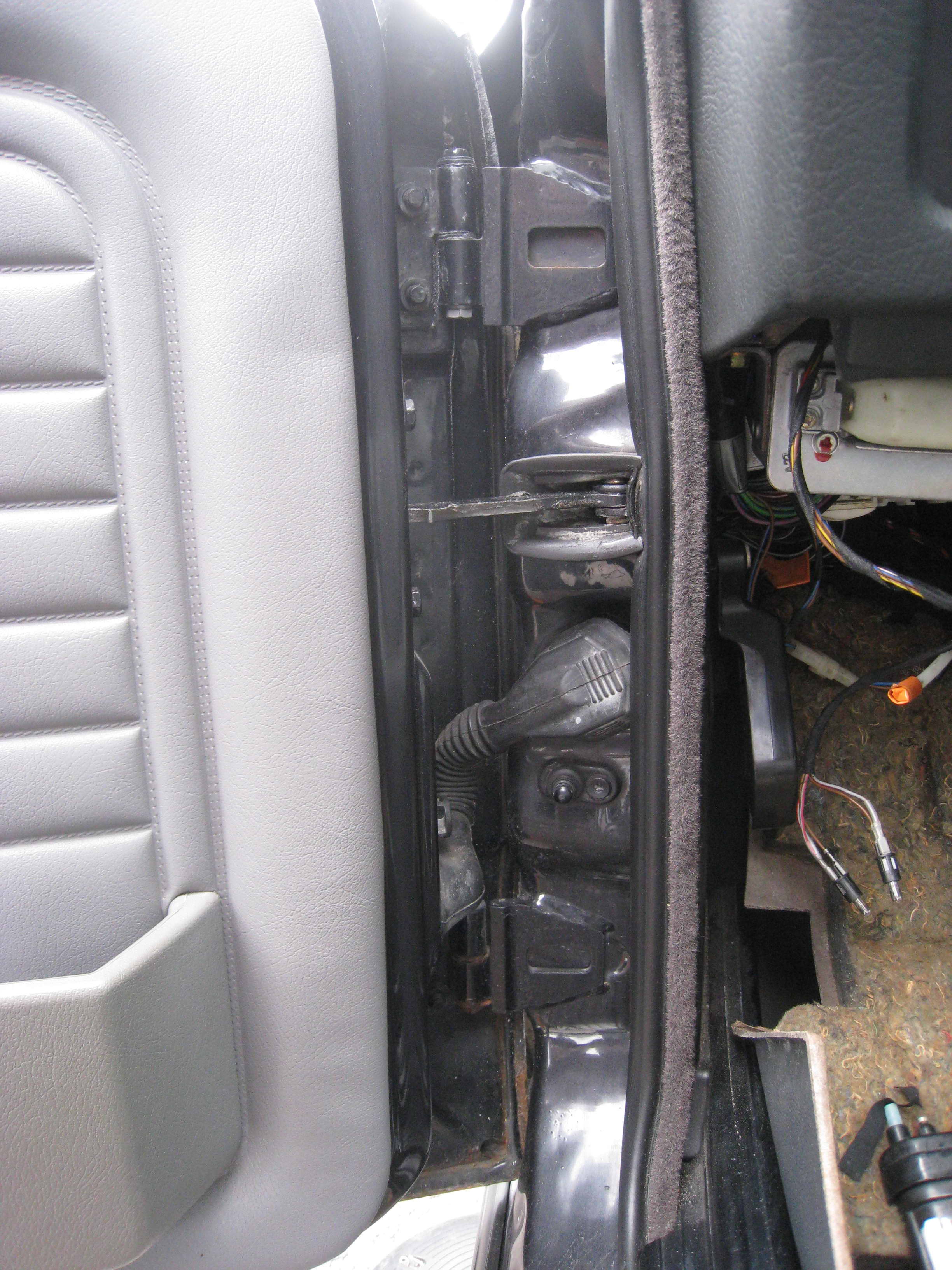

Sur mon 318 non plus, les vitres ne fonctionnent pas portes ouvertes, peut-être faut-il avoir la centralisation que je n'ai pas?

j'ai la centralisation, mais ca fonctionne pas.

Les pare-chocs ne sont pas peints où c'est la photo qui donne cette impression?
Sur ma 320i, je n'ai pas pas de centralisation mais les vitres fonctionnent portes ouvertes et contact coupé.

pare_choc non peints, c'était une option à l'époque (shadow line?).
j'ai la centralisation et les vitres doivent pouvoir s'ouvrir quand on ouvre les portes contact éteint.
MessageSujet: Re: La cab de Tuonono   Mar 06 Sep 2011, 11:18
Tu as donc, vraisemblablement, un souci d'oxydation au niveau du contacteur de porte.
Mais méfions-nous des à-prioris, les faisceaux électriques des e30 sont très capricieux! Rolling Eyes

Chez moi ça marche, mais seulement quand j'ouvre la porte de droite, avec celle de gauche ça marche pas...
C'est quel interrupteur qui donne l'ordre ?

C'est le contacteur de porte qui donne l'ordre.

Des photos de la rouille de porte AVG:

Les cables pour le réglage des phares ont été coupés, et il y a un gros boitier dessus (en haut sur la photo) mais je sais pas a quoi il sert (ODB?)
Des photos de la capote :
sur le première, le coin bas (au niveau de la vitre) de la capote s'enlève parfois quand je décapote, à recoller? (quelle colle?)
sur cette photo de l'intérieur de la capote, les tissus n'ont pas été collés (sur les 3 barres horizontales). Est ce utile de les recoller? et chez un sellier?

fredcab44 a écrit:
Très bel exemplaire... Félicitations ! clin
Pour ton plafonnier et tes vitres électriques, le problème est lié : je me souviens avoir dû démonter les contacteurs de portes (c'est vite fait : 1 vis cruci) pour les gratter, les désoxyder, et... Nickel depuis 6 ans : le plafonnier s'allume (mets-y une ampoule malin ) et les lève-vitres fonctionnent avec une porte ouverte Smile
Encore une fois, félicitations : je ne suis pas amateur des exemplaires venant d'Allemagne (km trafiqués, épaves maquillées, etc...) mais il reste des exceptions, et vu l'état de l'intérieur, du cuir sûrtout, tu as peut-être réalisé une belle acquisition... L'avenir te le dira Wink
merci, j'espère aussi que c'est pas un modèle trafiqué, après pour le moulin, ça se change...si trop de bornes ou si fonctionne mal.
pour retirer les contacteur de porte, il faut enlever les cache enceintes et c'est derrière?

Non, non : tu vois ta photo de charnière où tu as un peu de rouille ? Juste au-dessus (+/-10cm), tu as le fameux contacteur, qui s'actionne à l'ouverture de la portière : un simple interrupteur, en fait Wink
ah ouais, j'avais pas vu la vis... loupe
