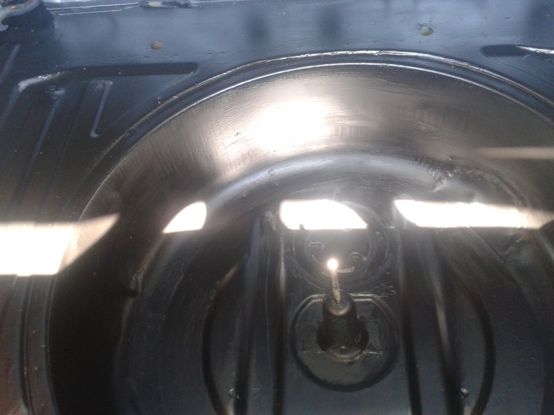

photo de tache de rouille après traitement au destructeur de rouille , aspect gris/ gris marbré
pour info ce produit contient 37,5% d'acide phosphorique, il faut prendre quelque précautions en l'utilisant
pour donner mon avis, j'en suis assez satisfait, la réaction par rapport à la rouille est bien visible, le prix est correct ( env 11eur le litre),
seul bémol pour moi, le produit est fort liquide pour traiter sur zone horizontal par au dessus aucun probleme,
par contre cela se complique pour les zone vertical ou dans mon cas aussi sur zone horizontal mais par en dessous
peinture en impression phosphante pour le coffre à l'intérieur et en dessous aussi
reste à appliquer une deuxième couche puis un léger ponçage pour effacer les défauts

-Alors une astuce : tu achètes de la colle à tapisserie ( la moins chère ) tu la prépares un peu dure et ensuite tu y mets ton liquide .Protège les yeux ,l'acide c'est trés dangereux ,je pense que je n'ai pas besoin de te le dire .
-Cette astuce je le fais quand je décape de la peinture sur du bois,avec la colle et de la soude caustique ,ça fait une pâte qui reste en place . cat
