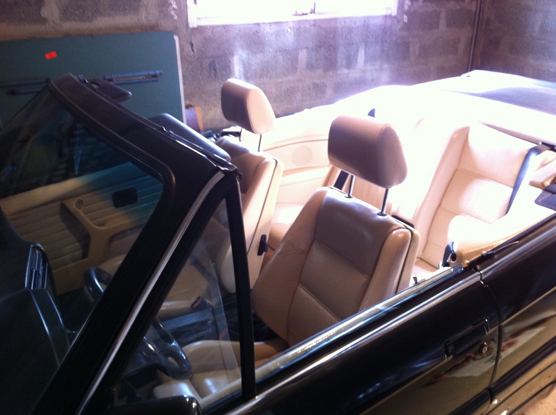

Voila mon 325i cab de 90'. Elle totalise 140 000km. Les cuirs sont un peu abîmés mais je compte les retapés. Voila les photos :

A noté que j'ai remis les sigles BMW que l'ex proprio avait enlevé :s

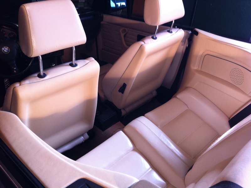

Aller voici la rénovation du cuir :
Avant:
Après:
Ralala le produit rénovation cuir c'est quand même un produit miracle!! Ça va claquer !! Very Happy
Nettoyage de la moquette:
Avant:
Après:
Il me reste que le capitonnage arrière à faire et après je peu tout remonter!
Démontage du pont pour changer roulements et joints car sous la banquette arrière ça commençait à être un opéra !! En effet un des deux roulement de l'arbre de transmission à pris cher ! (j'ai oublié de le prendre en photo dsl).
Voila intérieur fini !! Ça fait zizir ! Photos:

Qu'as-tu fait et appliqué comme produits exactement sur ton cuir ? Shocked

Salut,
Alors pour le cuir j'y ai passé les produits du kit Sofolk : http://www.renovation-du-cuir.fr/siege-automobile/kit-renovation-sieges-avant-et-banquette-arriere-cuir-tous-coloris--kisabtca.html
