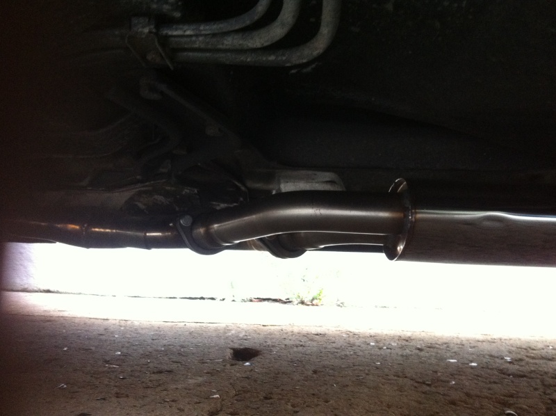

Livraison du jour :
Ce qui m'a permis de finir le raccordement du collecteur à l'intermédiaire .
Je me suis aperçu que ces piéces mises en place et fortement serrées , l'etanchéité n'est pas totale et un peu de
condensation coulait au niveau d'un des 2 raccords . La voiture n'etait pas chaude , je l'avais simplement reculée
de 5 m afin de la démarrer . En faisant des recherches , j'ai découvert l'existence d'une pâte d"étanchéité à
appliquer sur le joint lors du montage , cela vous dit il quelque chose ?

-Hum ! perso je n'ai jamais vu de pâte d'étanchéité sur un échappement à part quand il est usé et troué ,d'ailleurs souvent un petit trou est fait pour justement faciliter l'évacuation de la condense source de rouille . cat
Nombre de messages : 25302
MessageSujet: Re: Ma 325 i phase 1 de juin 1987   Mars 11th 2014, 20:34
Cette pâte lorsqu'utilisée se met sur les bagues métalliques d"étanchéité .
Ceci étant , il est normal que métal sur métal l'étanchéité ne soit pas parfaite .

Concernant ta fuite d'échappement la pâte à joint est disponible en centre auto, j'en est toujours un tube à la maison au cas ou provenance NIORT FRÈRES.
http://www.niortfreres.fr/niort-freres-automobile-vente-de-pieces-detachees.php
MessageSujet: Re: Ma 325 i phase 1 de juin 1987   Mars 12th 2014, 20:44
Les avis sont partagés , certains n'en mettent pas d'autres systématiquement .
Je ne sais que faire , il m'a été suggéré de resserrer un peu et de laisser se mettre en place avec la chaleur .
C'est ce que je compte faire dans un premier temps . Si pas d'améliorations , alors j'achéterai cette pâte .
MessageSujet: Re: Ma 325 i phase 1 de juin 1987   Mars 12th 2014, 20:49
Sur la ligne du cab pas eu besoin par contre sur la ligne de mon ex e21 cela ma bien dépanné  Wink .
MessageSujet: Re: Ma 325 i phase 1 de juin 1987   Mars 12th 2014, 20:50
Des gouttelettes ne sortent que par une seule des 2 jonctions , peut être est elle un peu moins bien serrée .
Je tenterai demain aprém un resserage , tout ce que je risque est de " foirer " un boulon ou deux .
La concession BM n'est pas loin .
MessageSujet: Re: Ma 325 i phase 1 de juin 1987   Mars 12th 2014, 20:52
Il me semble qu'un des 2 raccords n'est pas serré d'une maniére homogéne .
MessageSujet: Re: Ma 325 i phase 1 de juin 1987   Mars 12th 2014, 20:59
Les brides sont elles parallèle ?
Si ce n'est pas le cas l'étanchéité totale n'est pas possible car ce type de montage est fer contre fer + bague prévu pour une utilisation unique car elle ce déforme légèrement pour faire l'étanchéité, il suffit d'un tout petit soucie d'alignement et cela fuit.
MessageSujet: Re: Ma 325 i phase 1 de juin 1987   Mars 12th 2014, 21:06
Les bagues sont neuves .
Il me semble que sur une des 2 jonctions les brides ne sont pas parallèles .
Je vais verifier cela si j'en ai le temps demain et y remédier au cas où .
MessageSujet: Re: Ma 325 i phase 1 de juin 1987   Mars 13th 2014, 19:23
Cette aprém , je sors la voiture du garage , j'ecoute et entend le bruit de la fuite au raccord du collecteur .....
Le cab est mis sur chandelles , observations sous la voiture , les brides sont bien parallèles.  scratch .
Démarrage , de nouveau couché sous les raccords : Aucun bruit, aucune fuite ......
Tout va donc trés bien , ouf .
