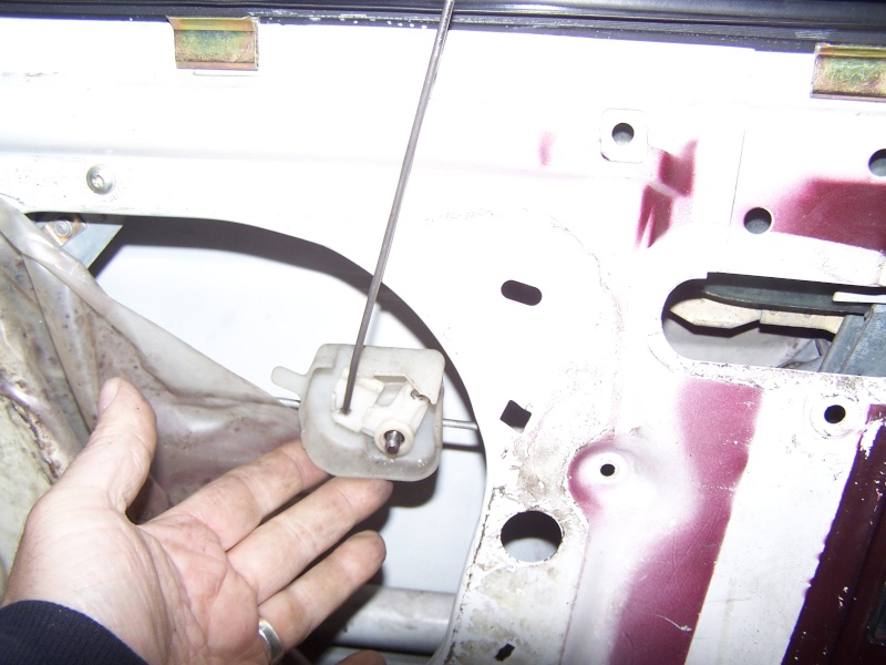

Porte passager: le système de verrouillage ne fonctionnait... scratch
Normal, tiges bricolées, supports au mauvais endroit... etc !
Avant: Tige trop courte et support dans le vide...:
Après: Tige refaite et mise dans son support initial, lui même remis à sa place à la suite:
Désormais, la fermeture fonctionne, à la clé. Pour la centralisation, je verrai cela plus tard, ça ne presse pas.
