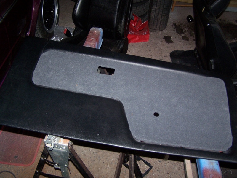

Aujourd'hui travail de cellier pour refaire les panneaux AR. Mais avant je ressors la poignée d'ouverture de la capote pour qu'elle ne me gène pas ensuite:
Avant:
Pour refaire le panneau, je prends de l'isorel, que je vais découper aux bonnes mesures le percer pour les HP, percer pour les fixations, et recouvert de moquette acoustique grise.
Mise en place pour voir...
Fabrication de l'accoudoir:
Collage de la moquette acoustique et mise en place du panneau gauche...
Fabrication et mise en place du panneau droit...
Alors, ce n'est pas mieux ainsi ?
