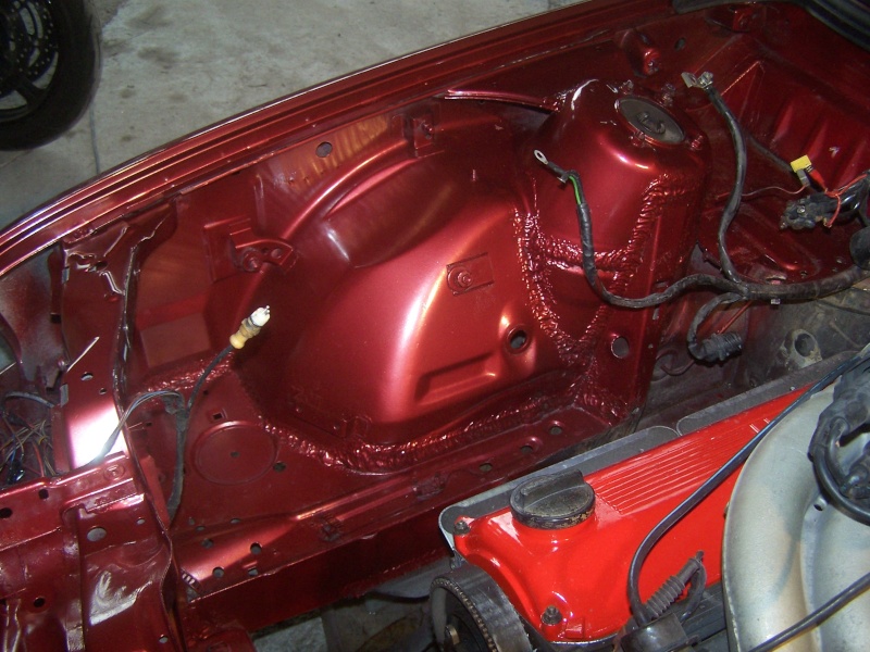

Aller, quelques images de plus, j'ai un peu travaillé aujourd'hui !
C'est un peu plus propre non ?
Plus de différence de teinte, c'est mieux !
Grattage de la mousse HS, plus qu'à en mettre des neuves...
Début de remontage des périphériques:
Et le plus beau pour la fin, voilà comment sont branchés mes anti-brouillard, une fois le scotch enlevé... J'aime cette haute qualité de travail ! Un avis ?

MessageSujet: Re: J'ai attaqué ma e30...   Sam 9 Mar - 16:49
Bonjour à tous, après un court arrêt suite à perte et enterrement de mon père, je m'y remet. J'ai commandé et reçu mon kit distribution et ma pompe à eau.
Avant de les recevoir, j'ai refait le faiseau électrique de la face avant, qui avait été sabraqué, avec des fils dénudés qui se baladaient sans protection, des fils coupés et rebrachés sans cosses... Donc j'ai tout refait à neuf, avec soudures et gaines thermiques, je n'aurai pas de souci de ce coté là !
Aujourd'hui démontage pompe à eau et courroie de distribution:
A priori ce n'était pas vieux, pas de traces d'usure.
Démontage pompe à eau, et oh, surprise (j'aime les surprises !), de la pate à joint partout, y compris dans le bloc..., coool !!
Nettoyage plan de joint pour remettre pompe avec joint papier.
J'ai lu que pour bien vidanger le bloc par la vidange latérale du moteur, il fallait incliner la voiture, donc acte:
Remontage pompe à eau et kit distri:
Plus qu'à tout serrer, et commencer à remonter le puzzle...
Bientôt la suite

J'ai un peu continué: remontage des périphériques:
Changement de l'ancien filtre à essence, qui était monté à l'envers...
Remontage phares, j'ai remis ceux avec smileys
Changement de la sonde de niveau bocal liquide de refroidissement,la vieille était plus que morte:
J'aurais bien remonté durites et courroies, mais... j'ai oublié d'en acheter ! Le boulet ! Mad aux chiottes
Donc, la suite bientôt !
