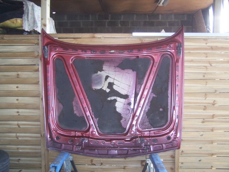

Et enfin, la nouvelle protection de capot, 10 euros...
AVANT:
APRES:

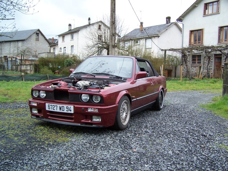

Enfin j'ai pu aller faire un tour pour voir si tout allait bien.., le30 à son retour :

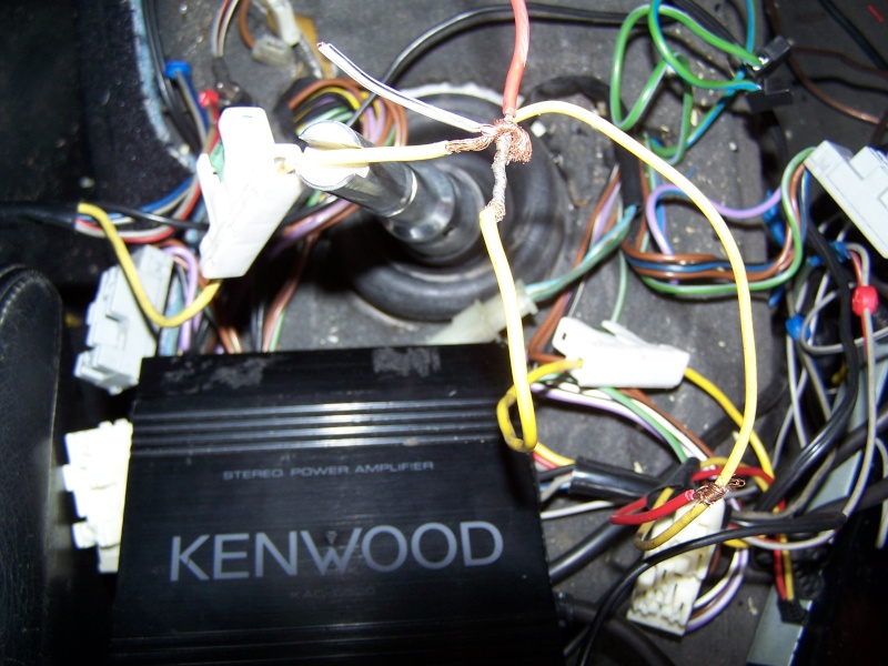

Par contre, voici les fils qui sortent du logement d'auto-radio...
Et une fois la console enlevée, en plus de l'équalizer, me voici face à deux amplis, un pour le coté gauche, et un pour le coté droit... Ouch, avec de bons HP ça doit donner !
Mais il y a un "mais": voici comment tout est branché, une fois les sctchs enlevés..., ça fait réver !
c'était pareil pour l'auto radio , qui n'avait même pas de fil d'antenne, il a fallu que je refasse tout...
En tout cas, même si les branchements ont été fait à la "va comme je te pousse", le matériel mis est complet, il y a même des séparateurs pour HP, à chaque emplacement...
Je pensais à l'origine enlever toute l'installation "son" et me rebrancher sur l'origine. J'ai changé d'avis, je vais passer les fils proprement, faire une grosse alimentation et la dispacher ensuite sur l'auto radio/lecteur dvd, l'équalizer, les amplis, positionner les amplis là où ils ne chaufferont pas trop, et positionner les séparateurs au plus près des HP et tweeters, qui seront repositionnés proprement...
