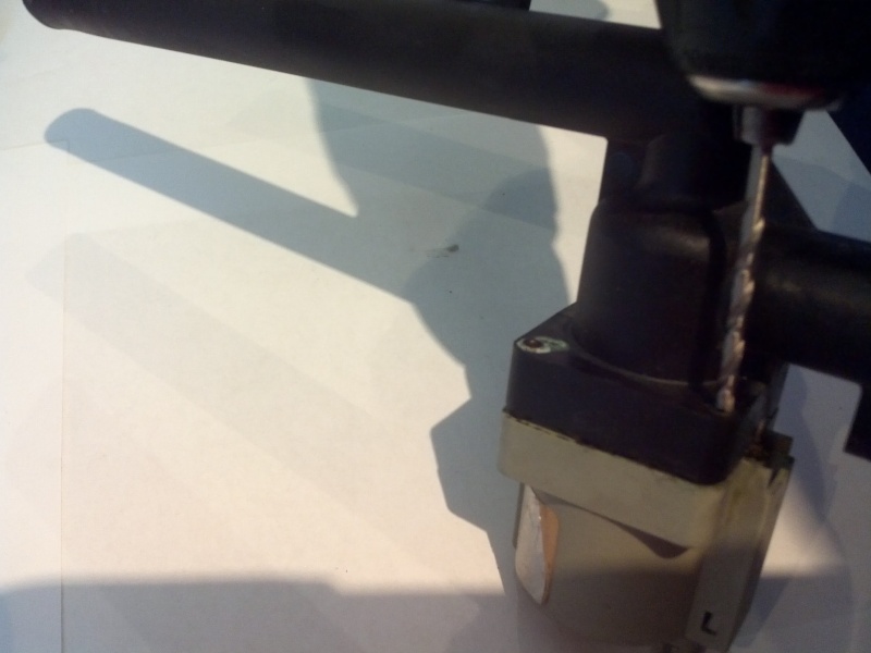

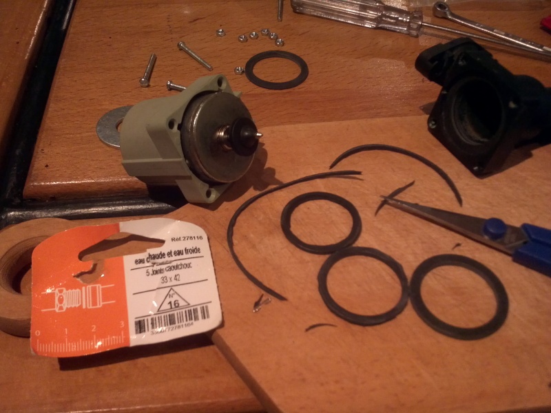

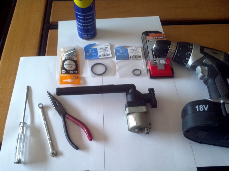

MessageSujet: Re: 325i blanche 1989   Sam 24 Mai - 8:51
Bonjour,
Source e30passion  Wink .
il vous faut donc
pour démonter la soupape de la voiture
- une clé de 8
- un tournevis cruciforme
- soit être souple de la nuque ou un bon touché pour repérer les vis de la bride
- une fois les vis démonter on désemmanche  tire on pivote et ça vient tous seul
- prévoir un chiffon absorbant pour le LDR qui va couler (très peu)
- bien entendu il va de soit que vous avez shunter coté moteur en branchant les deux tuyaux ensemble histoire d’économiser le LDR si il est récent sinon profiter en pour le changer.
pour la réfection de la soupape
- un joint plat diam ext 34mm épaisseur 3mm  ou joint torique 34mm épaisseur 4
- des vis M3 L30 avec leurs écrous 8 de préférence pour contre écrous ou loctite ou encore mieux des nylstop (un ivo  Very Happy )
- un tournevis plat
- une clé plat de 5.5
- mèche de 4
- visseuse
- wd40 et chiffon
on peut voir l’écart du au rivet qui à céder, la seul explication qui me vient à l'esprit pour faire sauter un rivet comme ça c'est le gel ,mauvais eau ou carrément de la flotte à la place du LDR)
la on peut voir les collerettes des rivet qu'on va couper à l'aide de la mèche de 4 (délicatement bien entendu)
voila à quoi ça ressemble une fois ouvert.
les rivets
essayer d 'appuyer sur la tige voir si elle coulisse bien idéalement essayer de rebrancher et jouer avec la température de chauffage voir si la soupape marche bien. mais si elle marchait avant démontage il y a pas de raison.
( l’épaisseur du joint est importante car le joint et loger dans un épaulement de 34mm x 2mmet il faut qu'il dépasse pour que la valve soit en appuie dessus)
n'étant pas très patient j'ai couru à leroy merlin ou j'ai trouvé un joint que j'ai retaillé au bon diamètre sinon ça rentrai pas dans l’épaulement.
voila ya plus qu'a remonter dans la voiture.

MessageSujet: Re: 325i blanche 1989   Sam 24 Mai - 21:32
Merci pour le tuto.
A ce que je comprends, il n'est pas facile de trouver le bon joint.
Il faut le tailler?
Si on prend un joint torique c'est le diamètre intérieur ou extérieur qui doit être de 34 mm?
Et BMW n'en vend pas je suppose.

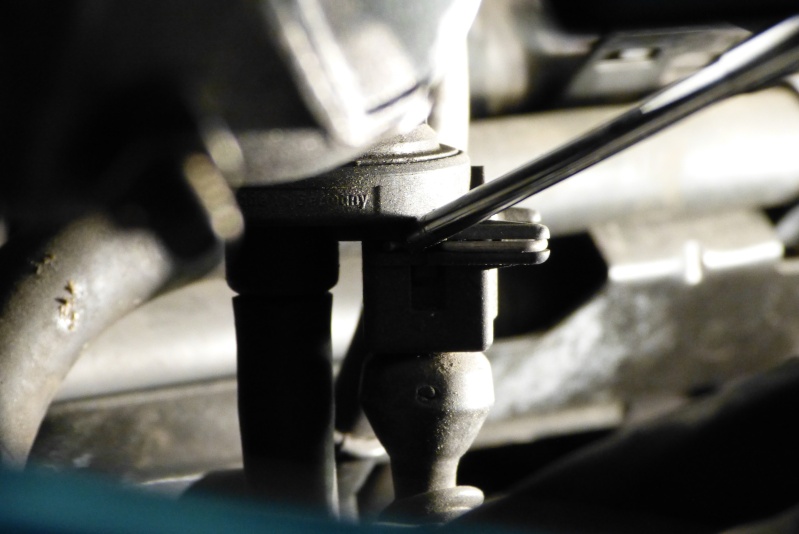

MessageSujet: Re: 325i blanche 1989   Sam 7 Juin - 13:17
En vérifiant l'état des durites moteur ce matin, je me suis aperçu qu'une fiche n'était pas branchée.
Elle se situe environ au milieu du compartiment moteur, j'étais placé près du pare-brise coté conducteur quand j'ai fait les photos;
Avez-vous une idée de la raison de cette fiche?
Et pourquoi n'est-elle pas branchée?

Nombre de messages : 19611
MessageSujet: Re: 325i blanche 1989   Sam 7 Juin - 15:14
-Salut ! je viens de regarder sur mon auto et cette fiche est branchée sur un espèce de petit cylindre qui est sur un tuyau raccordée à la pipe d'admission .Il est juste en dessous .
-Pas facile de faire une foto .
MessageSujet: Re: 325i blanche 1989   Sam 7 Juin - 17:35
-Avec un miroir voila ou ça se branche !
