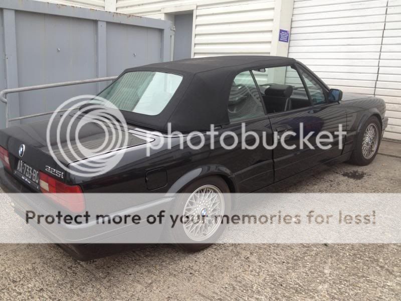

Sinon les news de ce weekend, j'ai monté la voiture avec un pont élévateur au boulot d'un ami pour inspection générale, les SB ne sont pas en trop mauvais état mais je pense les changer quand meme.
Sinon nous avons constaté quelques fuites Sad, au niveau du moteur, de la boite a vitesses et du pont arrière, un peu décevant pour ma part.
Est-ce courant sur nos voitures ? Je veux éviter tout type de dégâts du genre manque d'huile.

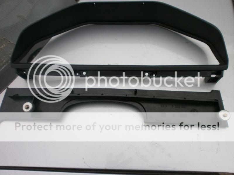

Petit achat du plastique entourant le compteur car le mien était cassé.

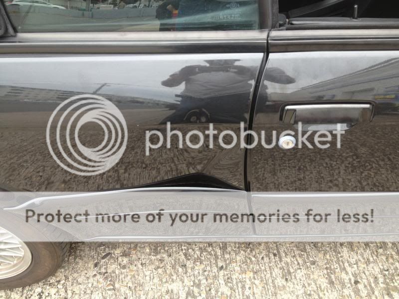

Voila les dégats de mon weekend au Cap Ferret Sad

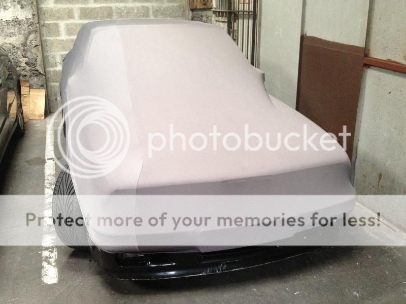

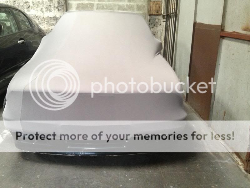

Et apres voiture lavée et avec sa nouvelle couette Smile

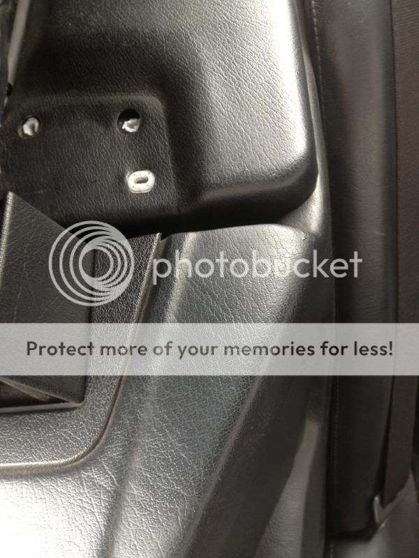

Il manque ce cache du couvre capote coté droit, quelqu'un on a un en vente ???

Il ne faut pas t'etonner à propos des fuites d'huile ou autre . Je me tue à répéter que les joints et autres ne sont pas eternels.
Pour la piéce qui te manque , elle est toujours dispo chez BM, j'ai remplacée les 2 miennes il y a peu et cela vaut une (petite ) poignée

Les séquelles du WE me rendent fou, je me renseigne pour les carrossier mais le seul devis que j'ai pour l'instant est très salé.

Je regarde demain dans mon dossier le prix exact ainsi que la reference , tu veux le droit ou le gauche.
L'interêt de les acheter neuf est qu'il y a un petit picot ( souvent cassé) fixant cette piéce ( en plus des fixations transparentes )

MessageSujet: Re: Bmw 325i E30 Cabriolet M-Tech 2 Nouvel horizon?   Dim 15 Sep - 17:58
La piéce que tu recherches ( côté droit ) a pour reference :51131932870 et vaut dans les 11 €
Il te faut également :
51 14 1 849 885 ( de l'ordre de 1 €)
Ainsi que 3  exemplaires de : 51 13 1 870 459 ( de l'ordre de 2€)
Tu peux doubler les quantités des 2 derniéres references afin de remettre à neuf les fixations des 2 côtés.
Merci énormément Pascal ! Tu m'es de grande aide !
Embarassed
La piéce à 1 € ressemble à un minuscule chapeau haut de forme . Elle se fixe sur un picot de la piéce qui a
disparue et s'enquille dans un orifice du couvre capote . Cela n'a l'air de rien mais ces systémes sont bien
pensés .

De retour d'un séjour dans le Sud, je viens de consulter de nouveau ton topic avec les dernières photos du cabi qui me font un peu mal au coeur en effet. Toutefois je pense qu'on peut essayer le Débosselage Sans Peinture avant de se lancer dans des travaux bien plus coûteux, non:?:
En attendant, je suis surpris de voir qu'il n'y a plus ce cache pour couvre-capote côté droit alors qu'il y était au moment où je t'ai vendu la "belle". Un rapport avec l'indélicat qui a enfoncé ton cabi:?:
Moi ça me fait énormément mal au coeur et j'évite de rouler comme ça, car j'ai limite honte avec cette bosse.
Je me renseigne pour le débosselage ou pour la passer en carrosserie, on verra bien.
En tout cas la voiture ne restera pas comme ça, il est hors de question.
En attendant elle est lavée et bachée dans son garage.
Le cache sincèrement je ne sais pas ce qui c'est passé, à mon avis il s'est envolé en roulant, peut-être mal fixé ?

Lorsque l'on voit la photo, il est clair que les petites piéces blanches servant à fixer ne sont plus en état , d'où
mon conseil d'en commander de quoi restaurer les 2 côtés .
