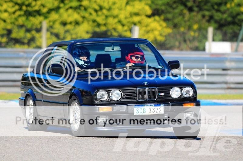

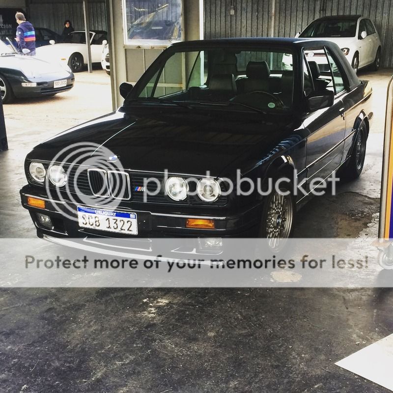

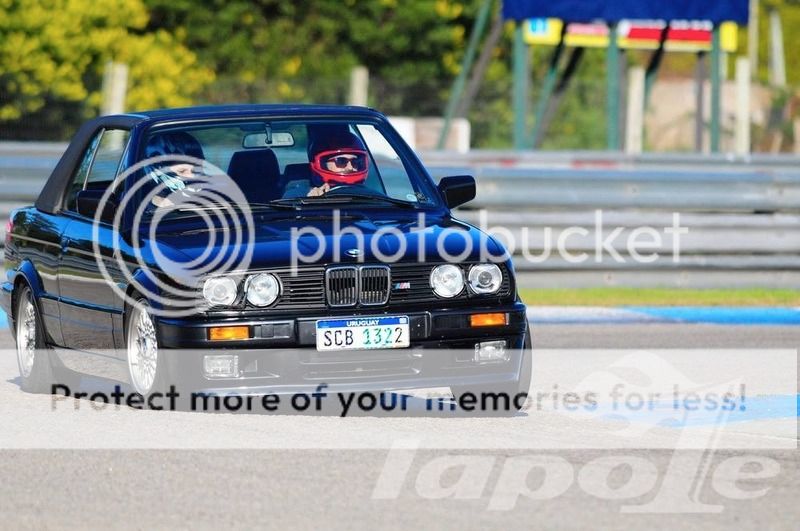

MessageSujet: Bmw 325i E30 Cabriolet M-Tech 2 photos journée circuit.   Mar 9 Aoû - 0:46
Bonjour á tous!
Samedi dernier le Bmw Car Club Uruguay a organisé un repas + roulage circuit.
Au début j'étais sceptique de rouler sur piste car je ne voulais pas abimer la voiture ni la brutaliser.
Finalement je me suis dit pourquoi pas, du coup j'ai fais quelques tours avec un ami qui connait bien le circuit et qui avait déjà roulé pas mal de fois avec sa Bmw 320 E21 moi étant copilote.
Puis c'est lui qui a pris le volant.
Je dois avouer que je n'avais jamais trop brusquer ma voiture depuis que je l'ai, déjà 3 ans avec moi.
La voiture se comporte super bien sur piste, elle est pas piégeuse du tout et enroule très bien les virages (je pense que le châssis M-technic y est pour quelque chose).
Je n'ai pas non plus chercher ses limites car c'est ma première fois que je conduis une propulsion sur circuit, j'ai beaucoup roulé avec mon ancienne Honda Crx traction que je connaissais pas mal son comportement.
Sinon la ligne d'échappement a été fait par l'artisan qui m'a fabriqué le collecteur d'échappement.
Sans catalyseur la voiture marche bien mieux et le bruit du 6L est juste démoniaque sans faire trop de bruit.
Rappel j'avais silencieux d'origine troué + catalyseur (23ans tout de même ce dernier).
Je vous ennuis plus, voici quelques photos de cette magnifique journée.
Voila mes amis!
