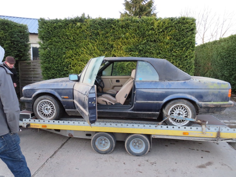

Comme je l’ai dit dans ma présentation perso, cette voiture est resté plus de 12 ans sans rouler (dernier CT valide jusqu’en 2002). Elle n’a presque pas de kilomètres pour ses 24 ans, elle va arriver à 93.000km. Soit à peine 4.000km / an.
Le garage était sec et ventilé, ce qui a permis à l’auto de rester dans un état assez sain. Même si quelques petits travaux sont à réaliser.
Au niveau des travaux à faire dessus, à première vue :
Tout d’abord un bon nettoyage !!!

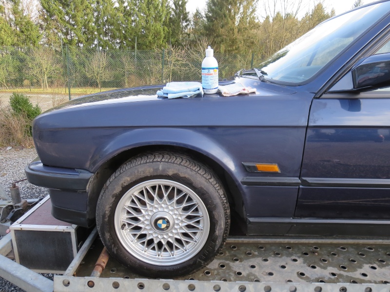

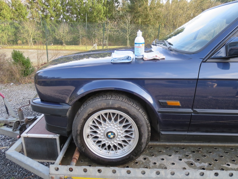

C’est le jour et la nuit entre sa sortie de garage et le passage du coup de polish !!! La couleur est encore belle et donne vraiment bien avec les phares jaunes.
1ère étape, rinçage à l'eau claire:
2ème étape, eau savonneuse:
3ème étape, un coup de polish:

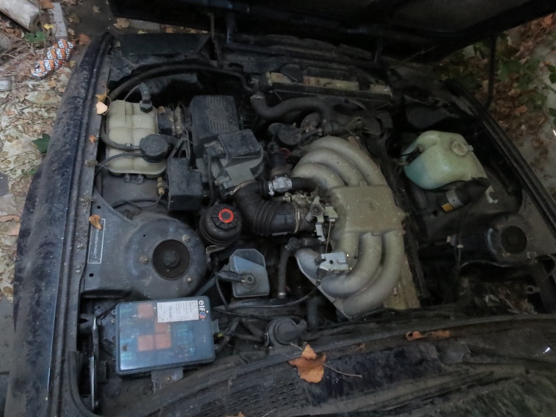

Niveau moteur :
Il n’est déjà pas calé. En la mettant en 5ème, on sait la faire avancer/reculer. Une bonne chose !
Les câbles des bougies ont été bouffés par une fouine. A remplacer. Remplacer également les 6 bougies.
La pompe à essence fonctionne encore. Mais à remplacer quand même. 12 ans sans fonctionner ce n’est pas super.
Vider l’essence et la remplacer par de la neuve.
Tous les niveaux sont bons.
Une fois que tout ça à été remplacé, on a tenté de la faire toussoter. Mais…. rien du tout. Ça tourne mais ça ne prend pas. On enlève les bougies, on sent, ça sent rien ! L’essence n’arrive pas. Pourtant on avait testé la « vieille » pompe et elle en envoie encore. Il y a également de l’essence dans les conduits. Problème ! Peut-être les injecteurs ?
Pour savoir, faut les démonter. Allé hop c’est parti. On prend un plaisir énorme à démonter le collecteur. On tire les injecteurs de leur logette, on met de la pression dessus, KEDAL ! Bloquey. Je comprends pourquoi les bougies ne sentaient pas l’essence ! On a essayé plusieurs choses pour les décaler mais pas moyen. Il faut donc en racheter 6… (chouette, ça coute pas cher !).
Vu que le collecteur était démonté, on en a profité pour démonter le cache culbuteur. Pourquoi ? Sabler tout ça ! Le résultat est terrible, ça fonctionne vraiment bien le sablage.
Pour que ça reste propre plus longtemps et que ça s’oxyde moins vite, mon garagiste ma conseillé de frotter les pièces avec un chiffon et de l’huile moteur propre. Le résultat donne une teinte un peu plus foncée qu’après le sablage. Mais je trouve que ce n’est pas loin de l’origine.
Au niveau des injecteurs, ils sont en attentes. Ils ne devraient pas tarder à arriver. En attendant, on nettoie le compartiment moteur, on remplace les courroies plus la courroie de distribution et la pompe à eau. La courroie de distribution avait à peine 10.000km mais bon, vaut mieux la remplacer. Ce n’est pas pour le prix que ça coute et puis elle était restée trop longtemps immobile. Un ptit coup de papier de verre a été donné sur les poulies qui étaient un peu rouillées. Afin qu’elles n’abiment pas les nouvelles courroies.
Au niveau des filtres et des liquides, on va remplacer tout par du neuf.
A propos des freins, ils ne sont pas trop calés et ont l’air en bon état. Ils ont été soufflés, pas mal de poussière en est sortie. On fera quelques tests sur la route pour voir comment ils vont, si rien ne se bloque.
Voila, on n'attend plus que les injecteurs pour faire tourner la belle.
Après 3 semaines de travail après journée + le week-end, le 6 cylindres devrait normalement ronronner à nouveau.

Voici quelques photos de la mienne actuellement, à l'achat elle avait également les yeux jaunes ^^.
C'est cool de voir une 325i royalblau, il y en a pas beaucoup  cheers

Pascal et les durites = toute une histoire :p, C'est vrai que l'intérieur est très bien conservé.
Une durite de LDR explose en roulant , tu es mal .
Une durite d'essence HS et c'est l'incendie , c'est arrivé à un membre du forum .
La voiture n'ayant pas roulée depuis 2002 , je crains le pire  affraid .
Ce ne sont cependant que de ( petits ) conseils . Embarassed
oui mais tu as tout a fait raison sur le principe, je dis que c'est toute une histoire car toi tu change absolument tout. Mais en même temps tu as raison. Au moins tu es tranquille.
Exactement , des piéces de 25 ans ou des roulements ayant 200 000 Km sont forcément moins performants que
des neufs .

Salut Gautier, INCROYABLE ton histoire, très excitant de faire une sortie de grange comme ça, sur une e30 ça n'est pas commun, une fois soignée et passée en carrosserie, tu auras une auto très désirable !
L'intérieur est une véritable "Time Capsule"  affraid  magnifique ! Je suis carrément jaloux.

Belle trouvaille sait tu pour quoi elle est rester autant de temps dans la garage? je pense que c'est une phase 1.5 non? avis au connaisseur.

Bordel de bois !!! L'avant / Après est incroyable ! on imagine pas du tout l'intérieur dans cet état quand elle est encore dans la grange...
Elle donne sacrément envie, et ça donne envie de partir à la chasse aux vieilles autos remisées dans les campagnes Smile
