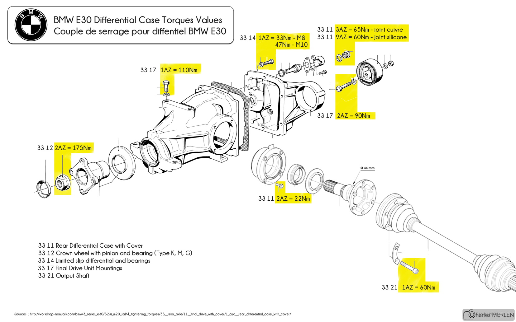

MessageSujet: Re: Présentation d'un Top Cabriolet BAUR venu du NORD.   Lun 6 Mar - 23:35
Voici le document avec l'ensemble des valeurs de couple de serrage que j'ai fait.
Photomontage avec les valeurs du Workshop Manual de BMW.
Nombre de messages : 543
Véhicule : e30 325i schwartz 1986
MessageSujet: Re: Présentation d'un Top Cabriolet BAUR venu du NORD.   Lun 6 Mar - 23:40
ça claque!
C'est enregistré dans mes docs!

MessageSujet: Re: Présentation d'un Top Cabriolet BAUR venu du NORD.   Mar 7 Mar - 9:05
Merci pour ces données techniques.
