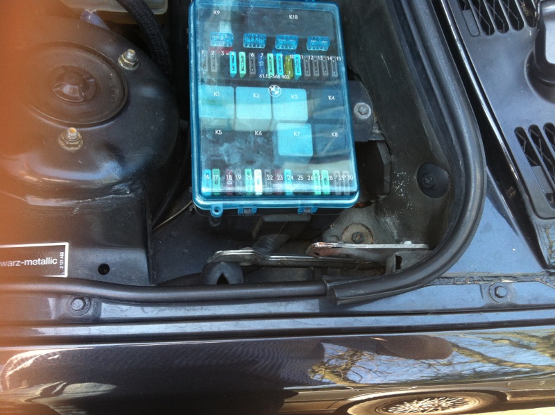

Bonne nouvelle , le relais HS sera chez BM demain et vaut dans les 17 € .

Ce n'est pas non plus le même relais . cependant cela me convient trés bien, d'une part c'est le même que celui
précedemment en place et d'autre part, le prix me convient parfaitement . Very Happy

C'est le bon, il est identique à celui HS .
BM m'en proposait un autre qui fonctionnait également du reste .

Relais reçu : ancien et nouveau :
 En place :
Démarrage impeccable dés sa mise en place .
Une chose me chiffonnait : la finesse du joint de capot , j'ai alors découvert qu'il en existait 2 : celui en place
dans ma voiture ( en 3 parties ) et un autre plus épais et en un seul morceau .
 A l'issue :
 J'ai cependant toujours un soucis de ralenti , malgré le remplacement des bougies, des injecteurs, du faisceau
d'allumage, de la bobine , de l'actuateur de ralenti , du débitmétre , du régulateur de pression, des durites , de
tous les joints de l'admission.
 Reste plus que la pompe à essence , ce sera fait d'ici la fin de la semaine .
 La sonde de T° est bonne .
La voiture tremblote , c'est léger, mais sensible et n'entraine aucune variation du compte tours .
