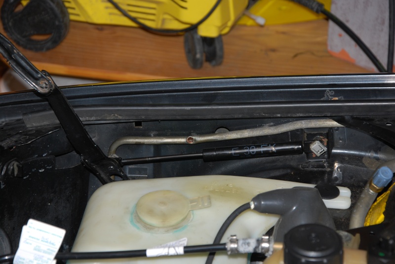

Une foi feux allumés j ai remarqué que mon Jack n´éclairait pas bien loin ni tres large: Ampoule fatiguées + reglage trop bas??
Les phares sont assez faiblards et n apporte pas grands chose au spectre de feux de route. Il font briller les panneaux de signalisations et sa s arrete la.(je me suis mit devant la voiture et elle ebloui vraiment peu)
Qu´en pense les drivers d E30 au "Yeux Jaunes"? Est ce normal?
Je pense deja changer les ampoules des phares pour voir
Pour la canalisation de clim et la charniere, j ai fait des photos ma imageshack ne me permt plus d uplaoder des photos gratuitement... quell autre hebergeur pouvez vous me conseiller pour les photos. Hostingpics sa marche bien aussi?

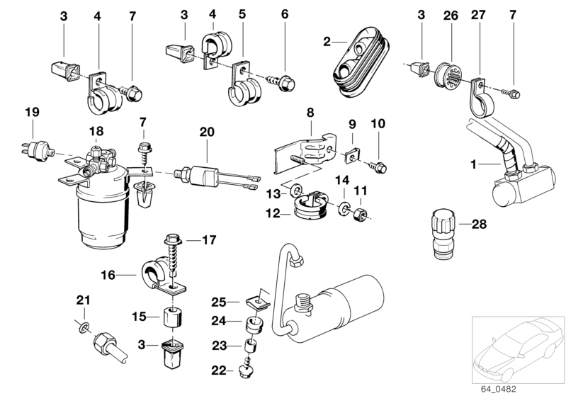

MessageSujet: Re: "Jack" 325i - Diamantschwarz - Pearlbeige - 1986   Jeu 29 Mai - 0:36
Voici la conduite de clim en question.
Le trou est, ou etait l emplacement du bouchon.
La clim a été installée en retrofit, le bouchon est il au meem endroit sur les versions climatisées d usines?
Merci pour les photo des phares, je vais donc remplacer les ampoule pour commencer.
Ton tableu de bord est bien eclairé, le mien eclaire a peine avec la molette a fond: Doit y avoir des loupiottes fatiguées voir HS sur le mien." />

Tu auras toujours un truc a faire sur une mamie de toute façon. Pour la climatisation j'ai envie de te dire que sa sert strictement à rien sur un cabriolet !

Que les SB arriére soient fatigués n'a rien d'etonnant . Il ne faut pas oublier qu'il s'agit de caoutchouc .
Compte tenu de l'âge de la voiture leur remplacement n'est que normal et quoiqu'il en soit necessaire .
Il ne viendrait à l'idée de personne de rouler avec des pneus vieux de 30 ans , c'est pourtant ce qui est fait avec
durites et SB.  Je viens de faire remplacer emetteur/recepteur d'embrayage car les joints étaient HS .
L'eclairage des phares jaunes est trés moyen , il y a cependant possibilité de l'améliorer en y installant des
ampoules Xtrême vision Philips +100 % et ce avec démontage et nettoyage des phares .
Le soucis est voisin avec le TDB , le remplacement des ampoules t'apportera un plus , cependant il faut procéder
au nettoyage des bulbes oranges coiffants les ampoules ainsi qu'à celui des diffuseurs de même couleur .

MessageSujet: Re: "Jack" 325i - Diamantschwarz - Pearlbeige - 1986   Jeu 29 Mai - 9:43
Salut,
Comme le souligne Pascal nos autos on plus ou moins trente ans de ce faite de nombreuse pièces en caoutchouc finisse par ce dégrader avec le temps, ils sont toutes disponibles en concession et sur le net en adaptable.
Concernant ta climatisation, tuyauterie disponible en concession par contre le remplacement de la cartouche déshydratante serra nécessaire, si tu ne répare pas de suite je te conseille vivement d'obturer le trou avec du scotch afin de ne pas polluer d'avantage le circuit frigorigène.
Phare jaune ou blanc  scratch , j'ai opté pour des jaunes certes moins efficace que les blancs mais tellement plus vintage  Wink , bref les feux jaunes éclaire suffisamment de nuit pour circuler en toute sécurité.

L´age des caoutchouc, joint etc est parfaitement integré.
Merci pour le "tuyau" Fab76, je vais de ce pas obturer ce trou.
L emplacment du bouchon est il original BMW ?
L 'emplacement du bouchon est il original BMW ?
Ci dessous photo des raccords de charge fluide.
Nombre de messages : 2335
Localisation : Sessenheim
MessageSujet: Re: "Jack" 325i - Diamantschwarz - Pearlbeige - 1986   Jeu 29 Mai - 16:26
thomas360 a écrit:
L´age des caoutchouc, joint etc est parfaitement intégré.
ok, merci. C est bien un raccord original alors. J etais suspicieux vs risque de touchette de la charniere.
Mon raccord etait plus long que sur la photo.
Je cherche le numero de pices sur l etk.
voici le circuit de "freon" d une clim de 86, aucun tuyau ne ressamble a celui en place...
MessageSujet: Re: "Jack" 325i - Diamantschwarz - Pearlbeige - 1986   Jeu 29 Mai - 18:22
Pièces n° 5, du sécheur au raccord à coter de la batterie.
MessageSujet: Re: "Jack" 325i - Diamantschwarz - Pearlbeige - 1986   Jeu 29 Mai - 21:02
Salut,
La cartouche deshydratante c´est la piece n=18 sur l etk ci dessous ?
elle est tarifée a 150,-€. Je suis un peu vert la , ma clim marchait tres bien avant que je ramene l auto au garage.
