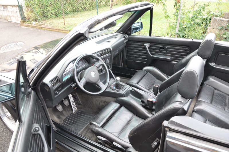

L'intérieur, très propre

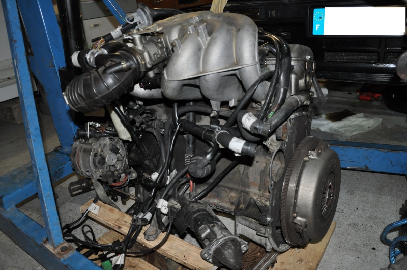

Hello,
Des petites news de mon cab, la butée d'embrayage faisant un bon raffut je me suis lancé pour un changement complet d'embrayage. On se lance on démonte la boite.
Montage sur chandelles, démontage de la ligne d'échappement, désaccouplement de l'arbre de transmission, je supporte la boite avec un crique et retire le support de boite... et là on descend descend descend jusque tout repose sur la traverse (dixit les revue techniques) mais non pas moyen de descendre assez pour accéder à la boulonnerie supérieur de la boite. Le haut moteur repose sur l'épaisse isolation de la caisse.
Je ne vois vraiment pas comment déposer la boite dans ces conditions!!! On se laisse pas abattre, on va sortir le tout par le capot... hop on dépose tout, pompe de direction assistée, radiateurs, on repère tout les durites, flexibles, les câbles... scotch/marqueur tout se passe comme sur des roulettes sauf un truc: le ventilateur + visco coupleur... impossible de le desserrer  (attention pas à gauche + grosse clé plate de 32), tant pis il sortira avec le reste... mais tout de même si quelqu'un a une astuce????
C'est bon le couple moteur/boite est libre, on y va
Mon Papa-Assistant
Le tout au sol, je désaccouple la boite du moteur et là pas de surprise, gling-gling: 2-3 billes qui tombent, la butée était bien en mauvais état.
Y a plus qu'à tout nettoyer (compartiment moteur, moteur, boite,...) commander un kit d'embrayage, changer les joints d'entrée et de sortie de boite et encore d'autres choses.
Voilà un résumé de ma petite semaine, si vous avez des suggestions sur de choses à faire maintenant que le moteur est déposé.
