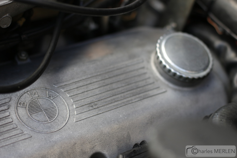

Très surprenant de voir que l'intérieur de mon cache culbuteur était "propre", c'est à dire sans huile cramé collé à l’intérieur. cheers

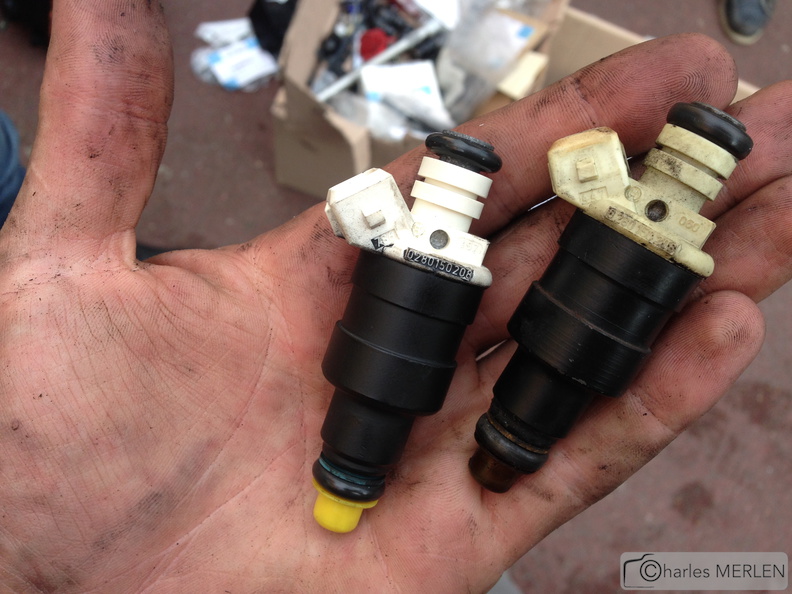

J'ai des accoups de temps en temps lorsque je sollicite le moteur.
Un produit de nettoyage des injecteurs avait temporairement resolu le problème.
Mais au vu du nombre de km que je fais chaque jour il est rapidement revenu.
Le moteur monte dans les tours a vide sans pb. Des accoups des que j'appuie trop, une surconsommation.
Et des injecteurs qui ont 262 000km.
Deplus nous allons refaire l'étanchéité de l'admission en meme temps.

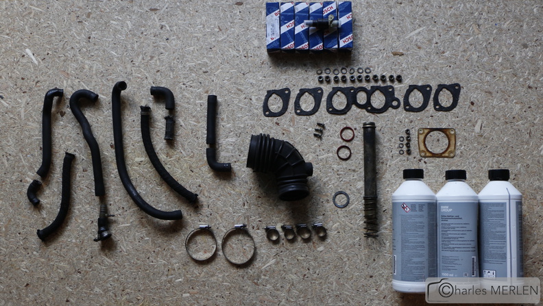

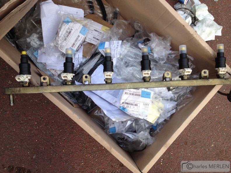

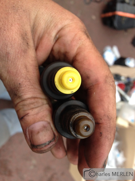

Voici le récit du changement des injecteurs :
La commande des injecteurs avait été compliqué ! Alors la réception du colis encore plus...
Bosch (Allemagne) a envoyé le colis à une entreprise concurrente à Marseille. Ils ont donc attendre la re-expédition du colis pour ensuite me le re-expédier.
Colis Reçu Jeudi 17/08 au matin directement dans l'entreprise où je travaille, envoyé la veille au soir depuis Montpellier. L'entreprise MecaTrouve.fr a bien gérer la chose au final.
Me voici avec donc 6 injecteurs tout neuf. J'ai donc pris une 1/2 journée de congé pour les changer.
Direction chez Pascal pour regarder la Clim de la 6 et y manger et ivre du bon vin !
15h30, Je rentre donc au volant de la Serie 6 jusque Lille, Pascal a eu la chance de donc de conduire le BAUR d'eau !! Il a vécu ce que je vis depuis 1mois, des trous dans l'accélération jusqu'a presque caler. Il n'était pas serein alors que je m'amusais avec la boite et l'accélérateur de la 6 Embarassed

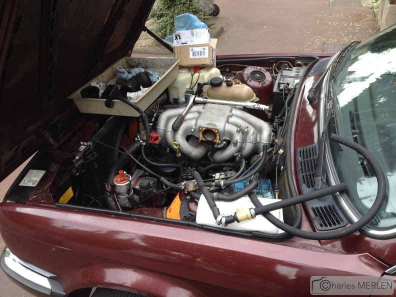

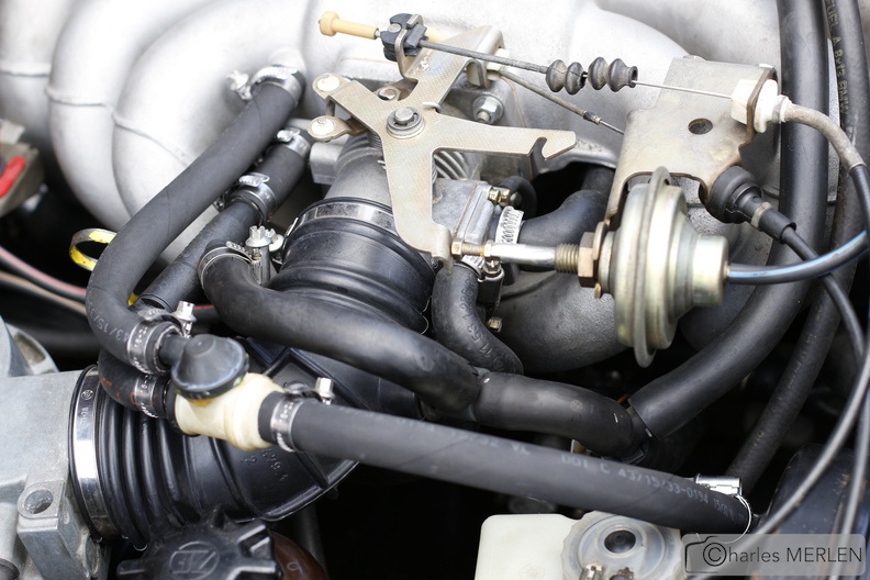

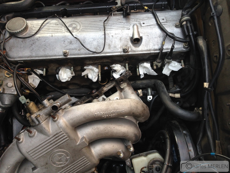

Ensuite c'est parti pour le démontage en bon et du forme du haut moteur. Beaucoup, beaucoup trop de tuyaux sur le 323i. Shocked  La gestion Bosch K-Jetronic est basé sur de nombreuses valves à dépression. J'ai découvert des tuyaux que je n'avais jamais vu  Shocked !

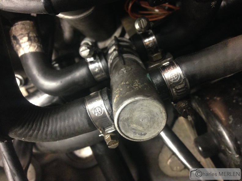

Remplacement de l'ensemble des durties (sauf une que je n'avais pas commandé Crying or Very sad ) avec colliers.
Remplacement des joints d'admission et du boitier papillon, des injecteurs, de la durite coudée...

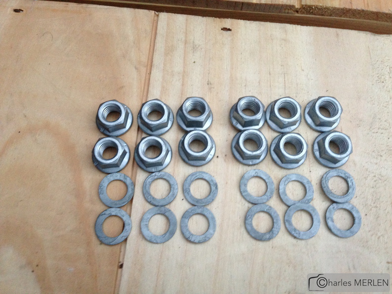

Remplacement du tuyau de descente d'huile avec son ressort et ses joints.
Ainsi des écrous et rondelles de l'admission pour que ce soit nickel.
J'avais l'impression qu'il me manquait certaines durites et que les nouvelles ne convenaient pas.
Mais après inspection, il fallait les couper à un endroit précis pour obtenir 2 morceaux de durites.
Impossible de retirer entièrement l'admission, car le faisceau le traverse et il faut enlever un grand nombre de cable jusqu'au fil de pressostat d'huile de l'autre coté du moteur.  confused (Il était coincé derrière le support de Clim  tongue )
Rod02 est passé nous voir et surtout récupérer son boitier papillon que j'avais réparé la veille.

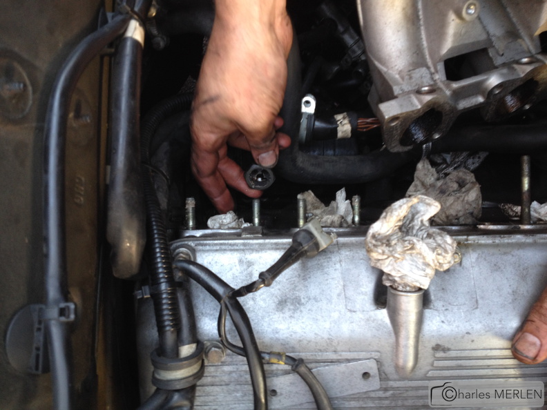

Attention, il y a un risque de casse des vis du réchauffeur de boitier papillon.
Nous y avons passé plus de 30' pour 3vis torx. J'ai préférer prendre mon temps plutot que de casser la vis dedans. J'ai repasser un coup de taraud dedans après extraction.
idem un coup de filière sur les goujons d'admission sur la culasse.
Il a été agréable de travailler dehors par une température raisonnable.
Nous sommes rentré vers 22h00 dans mon garage pour profiter de la lumière.
Fin des travaux de la journée l'après midi / soirée avec Pascal vers 00h30.
Tout n'était pas fini, j'ai donc terminé ce Samedi après midi le remontage des derniers éléments.

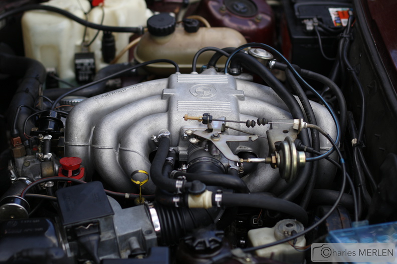

Et aujourd'hui, j'ai refait le plein de LDR et dernières vérifications. Tout est Ok; Contact, allumage et démarreur ont remis en route le moteur.  joie
Plus de bruits d'injecteurs, le ralenti semble un encore plus haut. Je n'ai pas pris le temps de faire un tour avec.
Je re-reglerais l'allumage ainsi que le CO après le changement de la dernière durite.
Encore merci à Pascal pour son aide.

Sacrée journée . Fin des travaux 00H30 .
Quasi tout le temps dehors , ce qui est trés interessant en terme de lumiére .
Bonne chose que d'avoir " refait " l'étanchéité du haut moteur ainsi que le remplacement des injecteurs .
Arrivés à 200 000 Km, il ne faut pas se poser de question et y passer .
J'en suis à mon quatriéme remplacement depuis le début de l'année du joint ( liége) du réchauffeur d'air du BP .
Pas de soucis sur les voitures de Guillaume et Florian, une vis cassée sur la mienne .
Dans le cas present 2 vis sur les 3 furent particulierement difficiles à retirer . Le materiau les composant est
assez tendre et accessoirement il y a a electrolyse avec le support ce qui génére une soudure .
De ce fait elles se cassent trés facilement . Nous n'en sommes d'ailleurs pas passés loin . affraid
J'ai bien cru que je tombais en panne sur le périph Lillois , le moteur s'est arrêté une seconde mais est reparti .
Drôle d'impression que de voir l'aiguille du compte tours revenir à 0 alors que le flux roule à 90 km/h . Cool
Il est à noter que le M20B25 est nettement plus simple que le B23 .
L'abondance de durites de dépression est assez déconcertante . Laughing

Je me suis bien aperçu de ça quand j ai refait le joint de culasse sur ma 323i Twisted Evil (il faut être tres méthodique ,noter et prendre des photos que ce soit pour les durites à tout à vous ou bien toutes les connections )
Le boitier additionnelle sert au ralenti pour info donc à contrôler Charles (l'air et le LDR passe à l intérieur )
Nombre de messages : 5543
MessageSujet: Re: La BAUR d'eau de Charles   Lun 22 Aoû - 11:16
Et je ne l'ai pas contrôlé Embarassed ,et il est bien caché ce salaud, as tu une méthode ? N'es ce pas spécifique avec la Clim ? Le ralenti semble constant et se règle bien avec le starter.
Nombre de messages : 2781
MessageSujet: Re: La BAUR d'eau de Charles   Lun 22 Aoû - 11:23
Tu l as pas demonte quand tu as change les durites Question quand tu as demonte l admission Question
tu le contrôles dans une casserole d'eau bouillant comme le calorstat ,m^me principe (une membrane se deplace avec la chaleur avec un ressort )
Si le ralenti est stable sans osciller à chaud ,c'est qu il bien fonctionnel
A froid 1100 voir 1150 ,à chaud 850 900 tours
MessageSujet: Re: La BAUR d'eau de Charles   Lun 22 Aoû - 11:40
Et on voit quelque chose ?
MessageSujet: Re: La BAUR d'eau de Charles   Lun 22 Aoû - 11:52
Quand il est HS le ralenti se regle plus correctement et reste toujours tres haut dans les tours souvent au dessus de 1200tours et oscille beaucoup Wink
