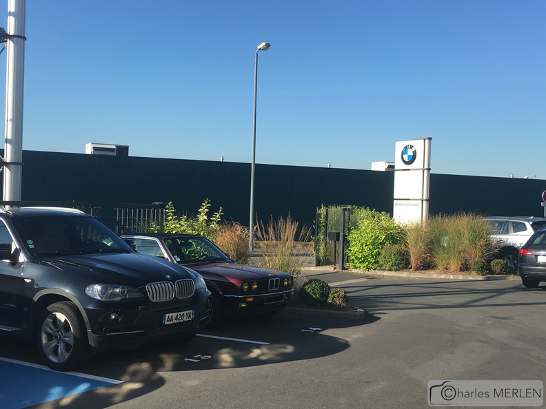

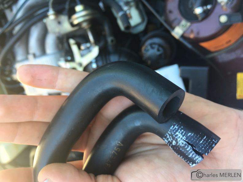

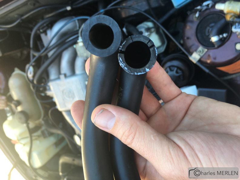

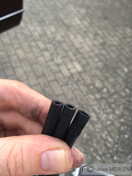

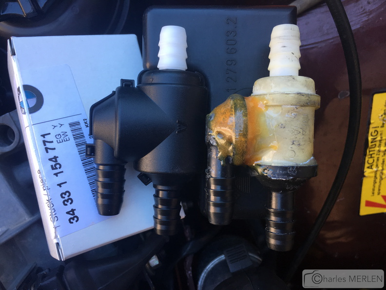

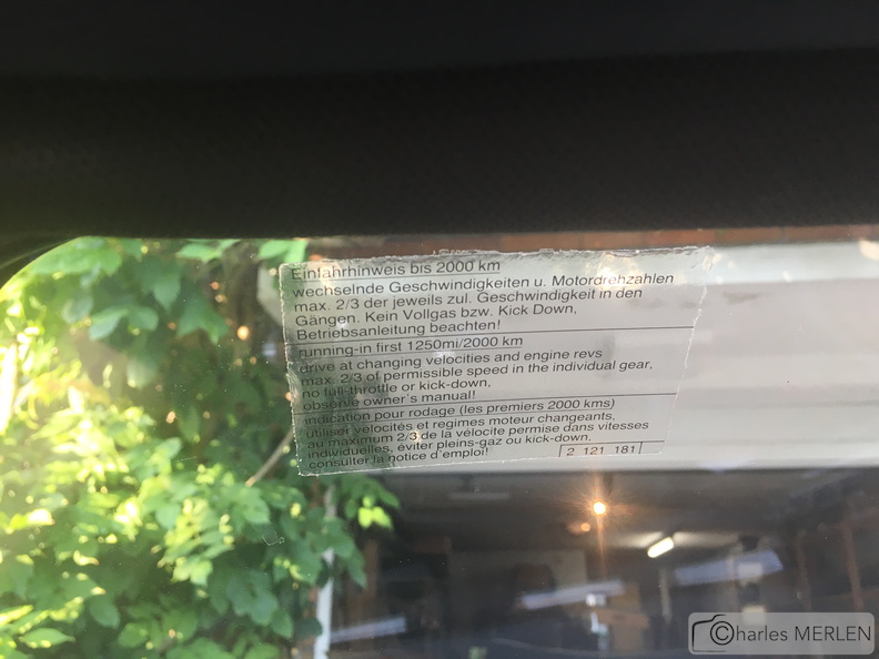

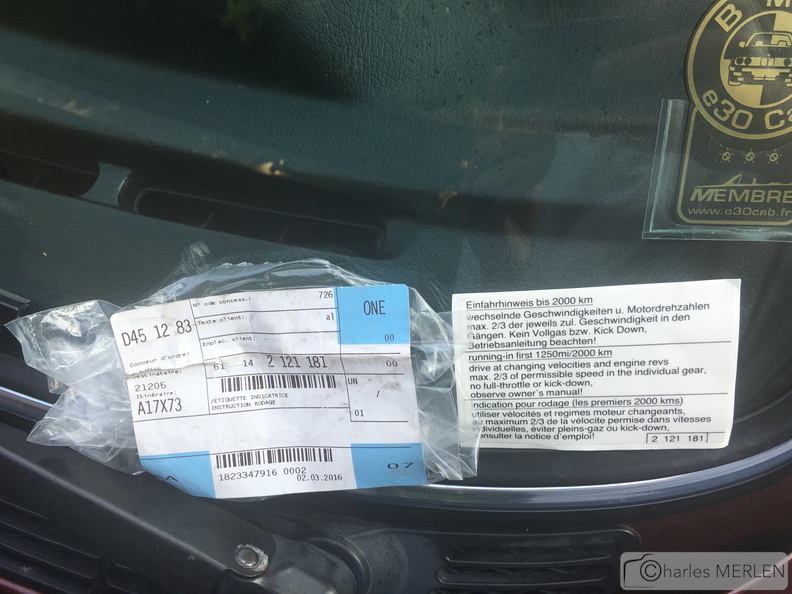

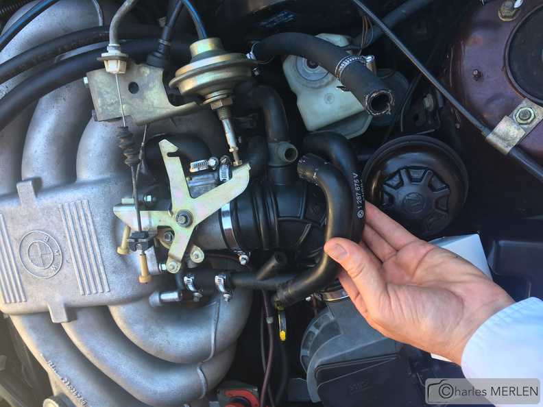

Je prend le temps ce soir de vous raconter la suite des événements à l'issue du changement des injecteurs.
Une Valve anti-Retour a été cassé pendant le remplacement. Elle avait été temporairement recollé pour continuer de rouler.
Une des durites n'avait pas été commandé. Par chance cette dernière était accessible.

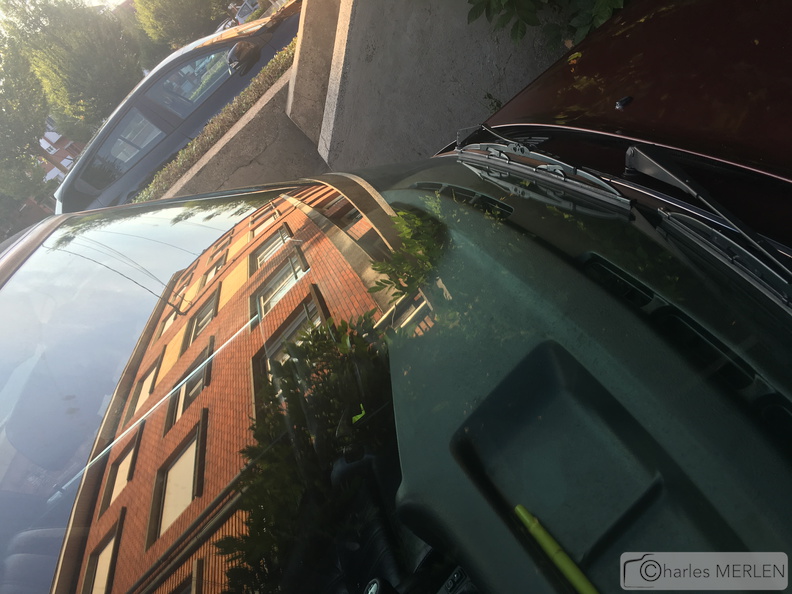

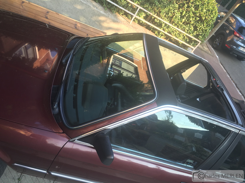

Autre grand changement, celui du pare brise. Ce dernier a été changé chez BMW. Avec le joint et le jonc en neuf.
Cela change la vie. Déposé le 30Sept chez Bavaria Concept. Le responsable carrosserie de la concession n'avait jamais vu de BAUR car il  été très étonné par la partie en tissus présent sur le haut du PB.
Récupération le soir même. J'avais l'impression de ne plus avoir de pare brise.
Pas de bandeau vert, car il n'y en a plus chez BMW pour coupé et ma voiture n'en avait pas d'origine.

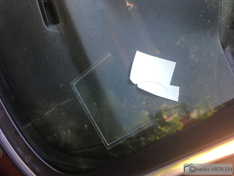

Ayant passé le CT la veille pour la Coccinelle, j'ai eu l'occasion de récupérer des pochettes autocollantes sans inscriptions.
Collage le soir même et aussi l'autocollant de rodage d'origine que j'avais acquis il y a quelques temps.

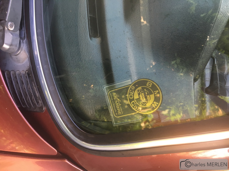

J'ai donc découpé une pochette autocollante pour maintenir la partie basse du Logo du Forum. Cela fait plus d'un an qu'il "trainait" dans le vide poche.
Je suis content de cette solution.

La quantité de durites de ce moteur est assez impressionnante .
Nous en découvrions lors du démontage . loupe
Heureusement qu'il y a eu simplification avec le Motronic .
Il est à noter que l'étanchéité ayant quasi été totalement refaite ( reste à remplacer les 4 joints en "U" de la
culasse ainsi que les 2 joints de l'AAC) , la durite fendue à son raccordement faisait entendre un bruit d'aspiration
trés important , preuve du besoin d'étanchéité de nos M20.

Pour l'instant, je n'ai pas encore pu tester car j'ai quelques saccades dans les bas régimes.  pilote rallye
J'ai donc hier, fini de changer quelques fines durites. Toujours le même état. C'est pas encore fini, mais on s'en approche.
J'ai aussi réglé à nouveau mon allumage. Car j'ai découvert lors du remplacement qu'il y avait une autre durite.
Les 2 durites (rouge et noir) enlevé de l'allumeur ( et rassemblé pour ne pas avoir de prise d'air ). 16° d'avance pour 4500/5000 tr/min. Il m'a semblé plus facile à régler car plus stable.

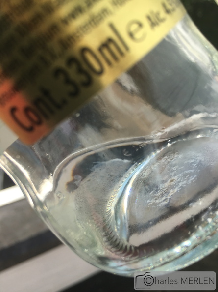

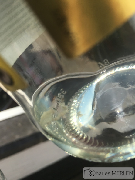

Aujourd'hui, il a fait très chaud, j'en ai profit pour gratter avec mon ongle un peu de colle restante sur l'intérieur de mon capot.
Un morceau dans l'acétone et le reste dans le diluant cellulosique.
Je vous laisse deviner.
L'un des 2 produits à complètement dissous la colle.
