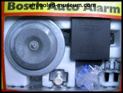

| A l'époque Bosch vendait des alarmes évolutives Cela ressemblait à ceci:  |
