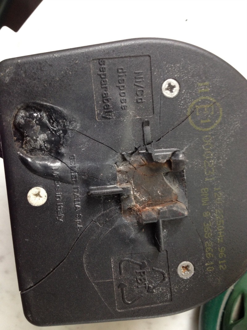

 | Sujet: Re: Pose d'une alarme sur nos voitures Jeu 14 Mai 2015 - 15:19 | |
| Mon Z3 est doté d'une alarme intégrée BMW . Lors du cambriolage la siréne a du hurler , elle a été massacrée .Y compris le connecteur totalement fondu . Elle est cachée sous le bac à fusibles .     Moins de 15 cm de côté , épaisseur de 8 cm , tournée vers le bas , donc quasi invisible . |
