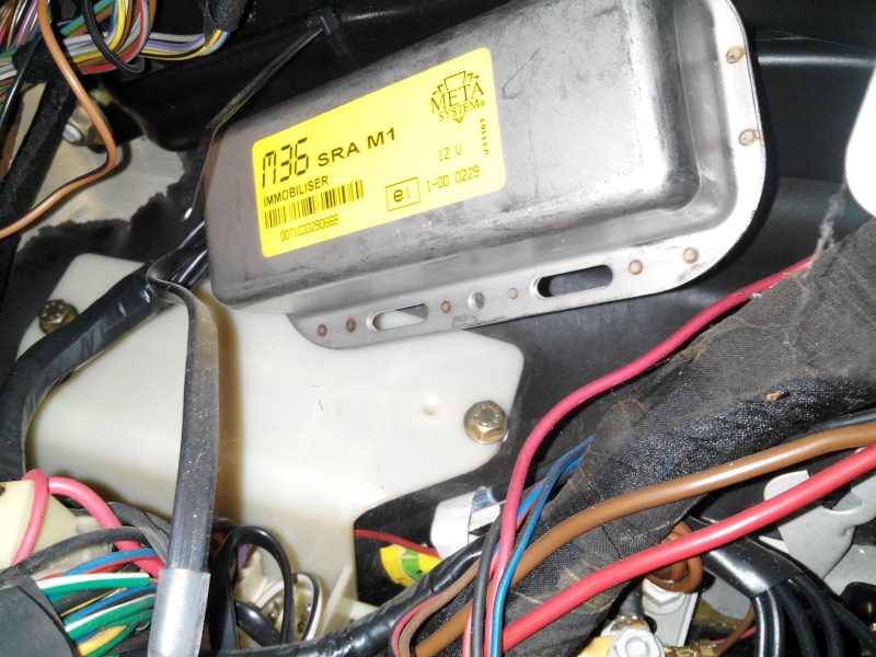

La clef codée avec 3 plots sur ton trousseau, je pense que c'est une autre marque. Je vois mal le logo en bas à droite, mais ça me dit quelques chose. Peut etre Dragon ou Metasysteme. C'est plus tout jeune ça... tout comme moi A être couché sous le volant j'ai trouvé le boitier de la clé codée c'est bien une méta système, c'est ce boitier qui faudra que je vire ?  C'est quand même le gros foutoir sous ce volant! c'est d'origine  ?  |

 | Sujet: Re: Pose d'une alarme sur nos voitures Dim 17 Mai 2015 - 23:53 | |
| Oui, ce boitier et tous le faisceau qui va avec... Il ne marche plus ? |
lolo Au top
 | Sujet: Re: Pose d'une alarme sur nos voitures Lun 18 Mai 2015 - 6:32 | |
| - Frederic a écrit:
- Oui, ce boitier et tous le faisceau qui va avec...
Il ne marche plus ? Si mais vraiment c'est insupportable d'enficher cette clé avant de démarrer en plus je n'ai qu'une clé qui n'est pas vraiment en bonne santée. Je ne pas envie de rester bloquer un jour a cause de ca. Laurent |
